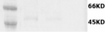

典型症状
膜上白茫茫一片真干净——Marker正常,内参可能也没有,目的蛋白像人间蒸发。
图:WB实验无信号
诊断书
· 样本问题:目标蛋白在所选样本中根本不表达(实验前查阅文献或数据库确认);样本反复冻融导致蛋白降解;裂解液选择不当,目标蛋白没提出来;低丰度蛋白上样量不足。
· 抗体问题:一抗加错、二抗种属不匹配,或者抗体孵育时间不足。
· 体系问题:转膜失败(如电极放反)、显色液失效,内参也无信号时重点排查。
晋级方案
✅ 实验前确认目标蛋白在样本中有表达;根据蛋白类型选择合适的裂解液。
✅ 裂解时加入蛋白酶抑制剂,防止蛋白降解(降解也可能导致无条带)。
✅ 设置阳性对照(如已知高表达样本),验证抗体和体系是否有效。
✅ 核对一抗与二抗的种属对应关系(例如兔抗→抗兔二抗),确认抗体经WB验证。
✅ 用丽春红染色检验转膜效果;确认显色液现配现用。

🥈 白银级|“信号微弱星人”(对应选项B)
典型症状
条带若有若无,曝光时间拉到最长才勉强看到一道浅影,照片发到群里大家都问“条带在哪儿?”
图:WB实验条带弱
诊断书
· 样本问题:上样量不足(低丰度蛋白常规量跑不出来);样品反复冻融或未加蛋白酶抑制剂,蛋白降解成碎片,抗体找不到完整表位。
· 抗体问题:一抗浓度过低;抗体反复冻融导致效价下降;二抗效价不足或孵育时间不够。
· 体系问题:转膜条件不当——大蛋白没转上去(时间太短/电流太小)或小蛋白穿膜而过(时间太长/电流太大);封闭过度(封闭过夜反而把目标蛋白竞争性洗脱了一部分)。
晋级方案
增加上样量至30–50 μg,或设置上样量梯度摸索最佳范围。
✅ 适当提高一抗/二抗浓度(可做梯度预实验),延长4℃孵育过夜。
✅ 抗体分装保存,避免反复冻融。
✅ 优化转膜条件:湿转优于半干转,大蛋白用低电流长时间。
✅ 封闭时间常温摇床2小时即可,不过夜。

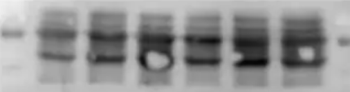

典型症状
条带是有,但整张膜像被泼了墨,背景灰蒙蒙一片,目的条带淹没在“雾霾”里。
图:WB实验背景高
诊断书
· 样本问题:细胞状态不佳或裂解液杂质过多(如高盐、细胞碎片残留),导致非特异性吸附增加;磷酸化蛋白等修饰蛋白对封闭液敏感,用脱脂奶粉封闭可能产生高背景。
· 抗体问题:一抗或二抗浓度过高,产生非特异性结合,洗膜也洗不掉;二抗本身存在聚集或非特异性吸附。
· 体系问题:封闭不充分(时间太短或封闭液不合适);洗膜不彻底(次数少或时间短);封闭液选材不当——普通脱脂奶粉含防腐剂或杂质,增加背景(应选实验专用无防腐剂脱脂奶粉)。
晋级方案
✅ 样本离心充分(12000rpm,10 min)去除杂质后再上样。
降低一抗浓度,比如从1:1000降到1:2000甚至1:5000。
增加洗膜次数和时长,推荐5 min × 5次,或10 min × 3次。
✅ 对背景敏感的抗体,改用5% BSA替代脱脂奶粉封闭和稀释。
✅ 确保二抗充分稀释,并避免二抗污染膜。

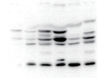

典型症状
目的条带周围“多胞胎”齐现,大小不一,甚至多条带分子量接近,难以判断哪条才是目标。
图:WB实验杂带多
诊断书
· 样本问题:目标蛋白存在翻译后修饰、剪切体或蛋白亚型,天然就有多个条带(需查阅数据库确认);蛋白降解产生非预期小片段;样本中含有与目的蛋白同家族的其他蛋白。
· 抗体问题:一抗特异性差,与非目标蛋白交叉反应(最常见原因);一抗/二抗浓度过高,非特异性结合随之增多。
· 体系问题:封闭液与抗体不匹配,增加非特异性结合。
晋级方案
✅ 提前查阅UniProt或文献,确认目的蛋白是否有多种亚型或剪切体,避免误判。
更换特异性更好的抗体(可参考文献或厂家验证数据)。
✅ 降低一抗浓度,同时设置阴性对照(如敲除细胞)和阳性对照来准确定位目标条带。
✅ 在抗体稀释液中加入0.1% Tween-20,减少非特异性吸附。

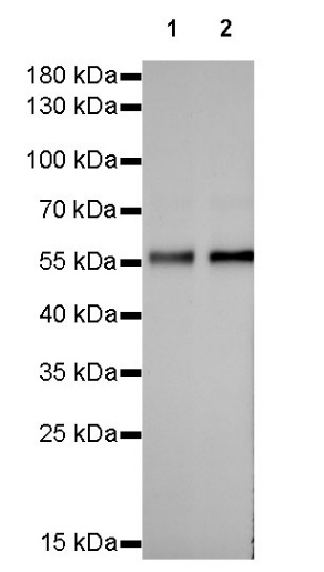

典型特征
条带锐利、背景干净、重复性好,数据发出去审稿人从不挑刺——你就是实验室的WB“定海神针”。
图:WB实验完美条带——S-RMab® PTEN Recombinant Rabbit mAb (SDT-R069)(S0B2106)检测结果图
核心心法
· 样本制备:全程冰上操作,裂解时加蛋白酶+磷酸酶抑制剂;蛋白定量确保等量上样;样品分装-80℃保存,避免反复冻融。
· 抗体管理:一抗4℃孵育过夜,二抗室温1小时;抗体分装保存,避免反复冻融;关键抗体做预实验确定最佳工作浓度。
· 体系控制:根据蛋白分子量选择合适浓度分离胶(<50kDa用12-15%,>50kDa用7.5-10%);PVDF膜用甲醇活化1-2分钟,滤纸与膜之间赶尽气泡;转膜保持低温(冰浴);电泳结束后尽快转膜,防止蛋白扩散;内参与目标蛋白在同一张膜上检测,分子量相差至少5kDa以上。
· 洗涤与封闭:封闭液现配现用,常规蛋白用脱脂奶粉,磷酸化蛋白用BSA;每次洗涤足量且彻底。
