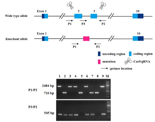

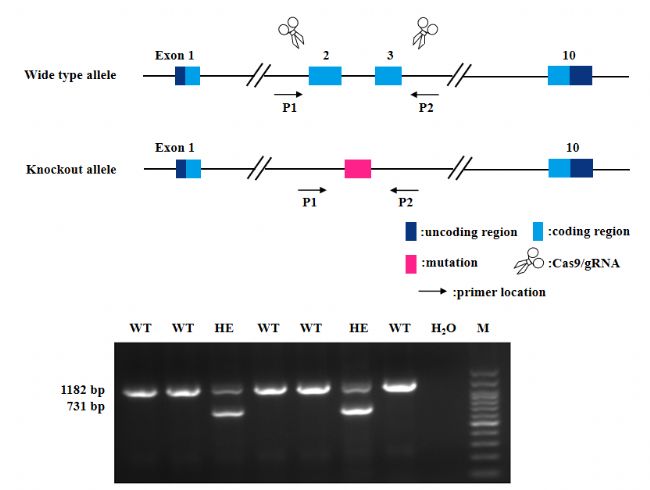

  • 纯合/杂合子鉴定:阳性鼠(杂合子)自交后会产生野生型、杂合子和纯合子三种后代。若敲除片段不大,上述一对引物即可区分(图1)。若敲除片段过大导致野生型片段无法扩增,则需要在敲除片段内部再设计一条引物,通过两对引物PCR来区分(图2)。PCR后对目标编辑区域进行Sanger测序能精准确认碱基序列的变化,判断编辑是否完全符合预期。
图1. 短片段敲除电泳条带示意图
图2. 长片段敲除三引物电泳示意图

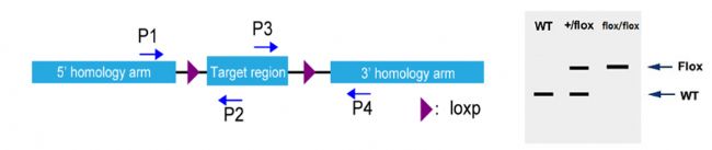

  • F2代纯杂合鉴定:F1代自交后,只需用一对位于loxP位点附近的引物进行PCR,根据条带大小即可区分野生型、杂合子和纯合子(图3)。
图3. flox鼠鉴定原理与条带示意图

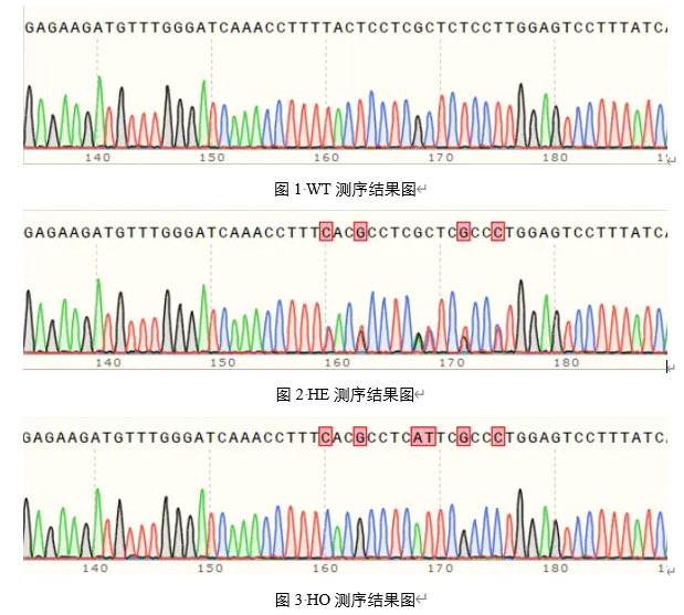

  • 测序法:最可靠的方法是将PCR产物直接测序,通过分析峰图确认点突变(图4)。
图4. 野生型 / 杂合 / 纯合点突变测序峰图对比
