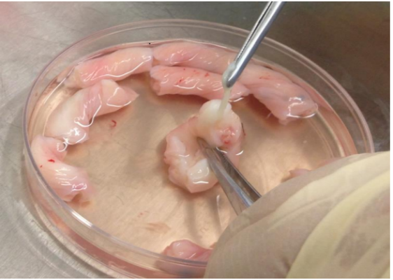

2. 置10 cm于培养皿中,剪成1~2cm脐段,剔除血管,用DPBS洗净血迹,再剪成1 mm³组织块。
图1. 剔除脐带3根动静脉血管

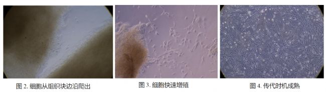

7. 37℃,5% CO₂ 继续培养,5天(D6)后半量换液(此时一般看不到细胞,但最快3天就可看到细胞从组织边沿爬出)。
8. 再过5天后半量换液(此时一般会有细胞爬出,但最晚可到14天会出现细胞从组织边沿爬出)
9. 每2天换一次培养液,继续培养2~4天,待细胞融度(Confluency)达到约80%后传代培养。注:组织块培养的关键是要保障组织块始终贴壁,换液动作要尽可能轻微,避免冲动组织块。培养基加量不能太多,以免组织块漂浮。

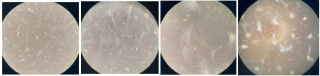

如何区别状态好的和状态差的间充质干细胞
我们可以通过显微图片对比直观区分细胞状态:

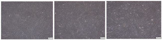

状态好的间充质干细胞
特点:成纤维样;极性排列(漩涡样);分布均匀(不聚团)
状态差的间充质干细胞
特点:分布不均;聚团;网格状;贴壁差
间充质干细胞状态差多是与培养体系不当(如血清批间差)、消化条件不当(该细胞需要重组胰酶)。如果细胞出现网格化聚团,可首先从这两面着手解决。

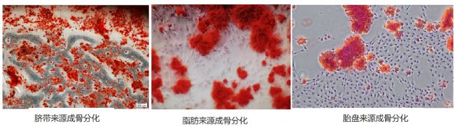

结果判定:按照程序操作完毕,低倍镜下观察可见红色着色点,此处为钙结节,说明实验所用的MSC具有成骨能力。否则,所使用的MSC无成骨能力。

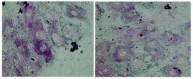

成骨诱导分化染色图

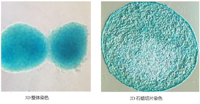

10、阿利新蓝染色:向团块中加500 μl阿利新蓝染液染色30分钟。弃染色液,加纯水5 ml摇动清洗5分钟/次,反复洗5次。
注意:染色液中的团块不易看清,务必小心吸去上清,避免样本丢失。

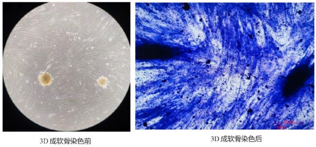

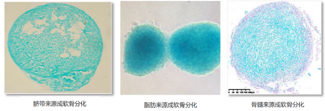

结果判定:按照程序操作完毕,低倍镜下观察可见深蓝色着色,该蓝色染色的为酸性粘多糖,说明实验所用的MSC具有成软骨能力。否则,所使用的MSC无成软骨能力。
成软骨分化染色图
