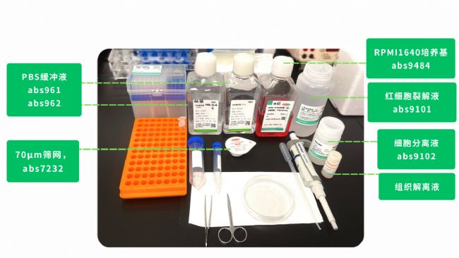

组织样本处理-所用全套试剂耗材
小鼠肠道固有层组织解离试剂盒组成:
组分
试剂名称
10T
25T
保存条件
abs50093-A
洗液1
100mL
250mL
 4℃
 abs50093-B
洗液2
200mL
500mL
 4℃
 abs50093-C
组织解离液
20mL
50mL
-20℃

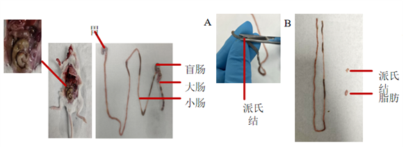

1、将小鼠颈椎脱臼处死之后,用75%的酒精对小鼠表面进行消毒,使用手术剪剪开小鼠腹部皮肤并暴露腹腔;
2、在小肠胃与十二指肠连接处剪开,一边分离小肠周围脂肪组织和肠系膜,一边拉出小肠,之后在小肠和盲肠连接处剪断,从而分离出小肠,将小肠放入装有10mL 1xPBS(abs962)的培养皿中;
(注:处死小鼠后应尽快取出小肠组织,以防小肠离体缺氧时间太长造成细胞活率下降;另外可以使用含有2% FBS的预冷1×PBS浸泡小肠);
3、使用眼科剪 剪去小肠表面的派氏结和去除表面所有的脂肪和肠系膜残余组织,再用剪刀纵向剪开小肠暴露内容物,并在培养皿中冲洗干净;(注:可以使用预冷的1×PBS缓冲液冲洗2-3遍小肠组织,以防残留的内容物影响后续解离效果和细胞活率);

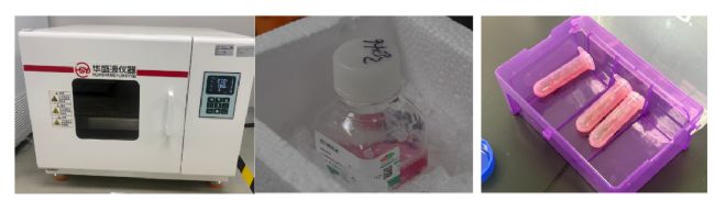

1、10、后将小肠组织(100mg)取出至于装有2mL的组织解离液(abs50093-C)的15mL离心管中,并剪成5cm左右的小段,在37℃培养箱中静置消化90min;(注:小肠不要剪的太碎,以防过碎导致过度消化细胞破碎,另外可以在消化过程中每隔半小时上下颠倒混匀离心管);
2、消化结束后,取出离心管剧烈震荡3-5min,待组织破碎后,消化液和破碎组织经70um细胞筛过滤,并用5-10mL的1xPBS(abs962)清洗15mL离心管并过滤收集;

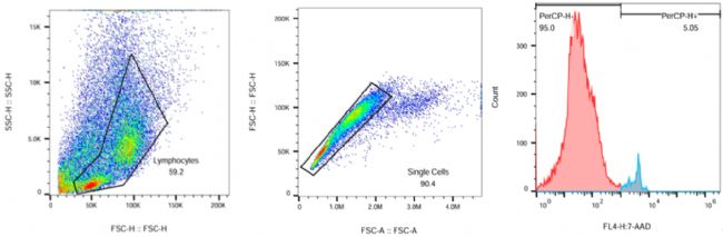

四、流式结果展示
小鼠小肠组织单细胞悬液染色结果(abs50093
