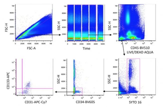

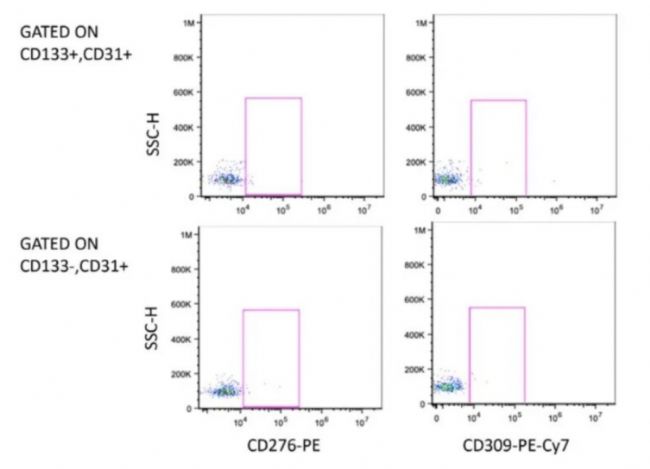

在稀有细胞研究中,是否富集及如何选择标记应依据实验目的(如表型鉴定或功能分析)而定。以循环内皮细胞(CEC)及其前体(EPC)为例,因缺乏公认标记和标准化富集方法,其定量仍存争议;富集虽可减少背景干扰,但也可能造成目标细胞丢失。标记选择需结合流式细胞仪的荧光通道数与采集速度,优先保留关键识别标记——如iNKT细胞的Vα24Jα18 TCR。构建多色组合时,应将最亮荧光染料用于表达最弱的抗原,并辅以FMO对照和精确补偿设置,以最大限度降低假阳性,确保结果准确可靠。

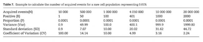

获取足够的事件数在流式细胞术中,泊松统计用于确定所需采集的事件数以保证稀有阳性事件检测的可靠性。变异系数(CV)通常应控制在5%以下;例如,当阳性率10%时,采集5,000个事件可使CV≈4.24%。然而,面对低频事件(如<0.1%),即使采用多色分析也常难以满足理想统计要求。Mario Roederer提出,在排除非特异性信号并设置严格对照(如FMO)的前提下,若样本信号显著高于对照,即便阳性细胞数量低于传统统计阈值,仍可判定为真实阳性。这凸显了合理实验设计与对照设置在稀有事件分析中的关键作用。

流式细胞术中,合理设置阈值对区分真实信号与背景噪声至关重要,应以最大化信噪比为目标。通过活力染料和形态参数(如FSC/SSC)排除死细胞、碎片、双联体及聚集体,并推荐使用“DUMP”通道标记无关细胞以减少干扰。结合时间参数与目标参数的点图可识别并剔除因仪器堵塞等瞬时异常事件。此外,保持流式仪清洁并在样本间充分冲洗,有助于避免交叉污染和假阳性,提升数据准确性与可靠性。

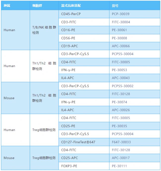

以下是菲恩生物推荐的流式抗体配方方案,用于检测不同免疫细胞亚群
