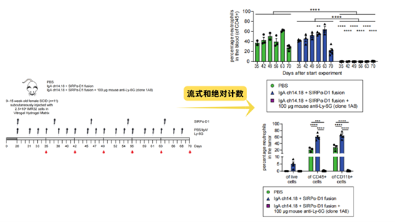

样本来源 正常小鼠&IMR32荷瘤SCID鼠
干预处理 使用抗体/对照清除体内中性粒细胞,观察功能变化

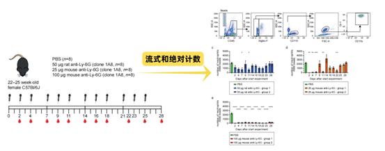

实验组:鼠源化抗‑Ly6G(克隆1A8,小鼠IgG2a),设置剂量梯度(25 μg、50 μg、100 μg)。
阳性对照组:传统大鼠抗‑Ly6G(Rat IgG2a,Bio X Cell),剂量50 μg或100 μg。
阴性对照组:PBS(溶剂对照)
在IMR32荷瘤SCID鼠中,给予IgA ch14.18抗体 + SIRPα‑D1融合蛋白(用于人为招募中性粒细胞入瘤),同时给予鼠源化抗‑Ly6G观察能否清除瘤内已聚集的细胞
检测方法 血液样本:通过面颊穿刺采血,收集于肝素锂管中,立即置于冰上(防止CD115(CSF1R)内化,确保单核细胞门控准确)。
肿瘤组织样本(IMR32荷瘤模型):第70天处死后切除肿瘤,剪碎,使用小鼠肿瘤解离试剂盒进行标准化酶解消化,过70 μm细胞筛获得单细胞悬液。
流式分型检测+绝对计数
实验目的 将大鼠源抗‑Ly6G(IgG2a,仅能激活Fc依赖的缓慢清除)进行鼠源化改造为小鼠IgG2a同型。小鼠IgG2a是唯一能同时高亲和力结合所有活化性Fcγ受体(FcγRI/IV)并高效结合C1q(激活补体CDC)的同型,应能实现“三通路齐发”(ADCC+ADCP+CDC),达到高效、持久、单药单用的清除效果

1、为了避免抗-Ly6G表位封闭(masking)带来的假阴性,用CD45做淋巴细胞圈门,排除 Siglec-F⁺(嗜酸性粒细胞)和 CD115⁺(单核细胞),用 Gr-1(RB6-8C5)⁺ / CD11b⁺圈门中性粒细胞
2、绝对计数:加入已知数量的微球乳胶珠(microsphere latex beads),计算“每5000个微球对应的中性粒细胞数量”
3、死活排除:肿瘤样本中加入 TO-PRO-3 染料排除死细胞

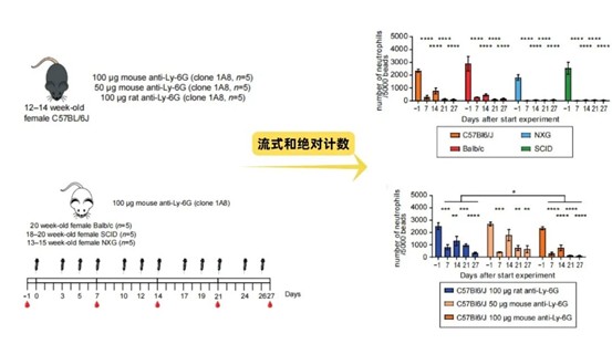

鼠源化抗-Ly6G(25/100 μg) vs. 传统大鼠抗-Ly6G(50 μg) vs. PBS,均在同一老龄C57BL/6J(>20周,最抵抗品系)中进行。
 不同剂量的纵向比较:25 μg(低) vs. 100 μg(高)的鼠源化抗体,观察清除持续时间差异(短效1周 vs. 长效4周)。
 不同小鼠品系的普适性验证:C57BL/6J vs. Balb/c vs. NXG(T/B/NK缺、补体C5缺陷) vs. SCID(T/B缺)。
 不同解剖位置的清除效率:外周血(循环池) vs. IMR32肿瘤微环境(组织浸润池),确认即使被招募到肿瘤内的中性粒细胞也能被彻底清除。
