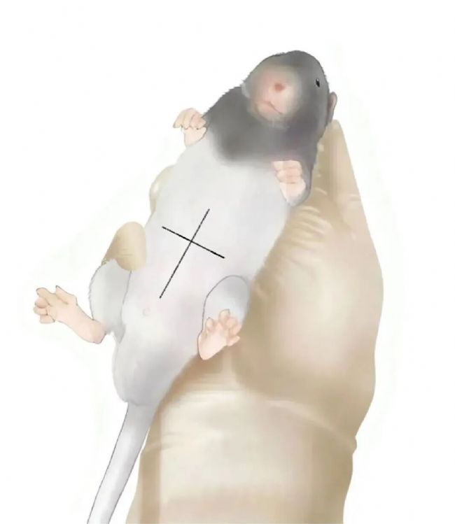

腹腔注射:正确抓取小鼠,将小鼠的鼻子朝向地面,露出腹部;定位动物的中线并将腹部分成四个象限,特别是动物的右下象限,是腹腔注射的合适位置(右下象限缺少重要的解剖结构);多次腹腔注射时,应交替注射部位。
图2. 腹腔注射他莫昔芬给药示意图

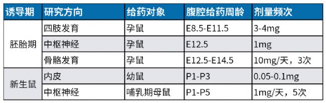

对于4周龄级以上的成年小鼠,他莫昔芬的推荐剂量为75mg/kg-120mg/kg。一般注射3-5次,隔天一次。不同鼠龄/状态的调整如下 [1]:
幼鼠:注射剂量建议控制在100mg/kg以下。
孕鼠及老龄鼠(>6月龄):剂量也需要适当减少,具体参考下图。
图3. 他莫昔芬的给药剂量
*由于他莫昔芬会影响胎儿发育和生产,建议同时注射孕酮来减少流产概率。
