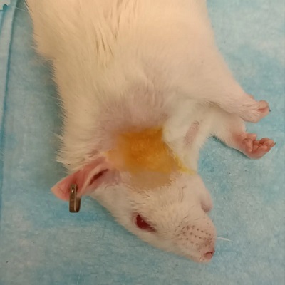

01 术前准备
实验小鼠 术前准备
  • 麻醉 使用舒泰50 + 盐酸塞拉嗪麻醉大鼠。待大鼠进入麻醉状态后,在其眼部涂抹适量眼膏,防止角膜干燥。
  • 备皮与消毒 剃除大鼠颈部、背部毛发,涂抹碘伏、酒精进行消毒处理。

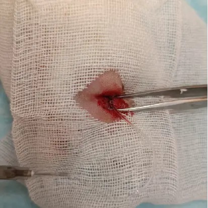

02 结扎远心端
实验小鼠 结扎远心端
  • 暴露颈静脉 用无菌手术刀片或手术剪刀切开大鼠皮肤,用电刀及时止血,暴露皮下结缔组织。逐层钝性分离至看见大鼠颈静脉。
  • 游离与结扎 游离出颈静脉后,用缝合线结扎远心端,以动脉夹夹住近心端,使血管充血膨起,便于后续插管操作。

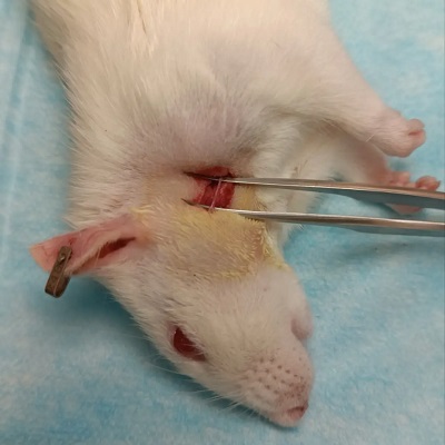

03 颈静脉置管
实验小鼠  颈静脉置管
  • 剪口插管 在距离远心端线结前 3 mm 处剪一小口,插入装有生理盐水注射液的硅胶导管。
  • 固定导管 松去动脉夹,确认导管通畅后,结扎导管和颈静脉近心端以固定导管位置。

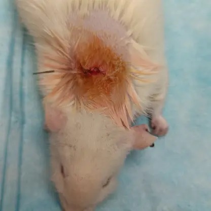

04 插管固定与术后恢复
实验小鼠 插管固定与术后恢复
  • 封管处理 使用肝素葡萄糖溶液封管,再用插管堵头封闭插管注射端。
  • 皮下牵引与缝合 将插管经皮下牵引至大鼠后背肩胛骨附近,留出合适长度,缝合固定插管,并用碘伏消毒创口。
  • 术后护理 术后将大鼠转移至保温垫上 3–5 h,待状态完全恢复后再放回饲养室饲养观察。

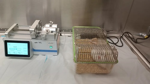

05 注射泵给药
实验小鼠 注射泵给药
  • 恢复期 术后等待 3~5 天恢复期。
  • 连接给药装置 准备中空管,将中空管的两端分别连接注射器上的注射导管与大鼠静脉插管注射端(拔出堵头,插入中空连接管)。
  • 启动给药 将大鼠放置在洁净的独立笼盒内,设置注射泵参数,开始给药。给药期间,动物可自由活动。
  • 给药结束 给药完毕后,拔出中空连接管,插入堵头,固定导管,将大鼠放回饲养室观察休息。
