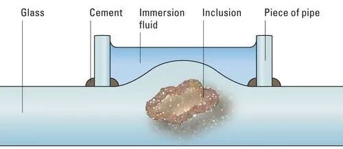

晶体夹杂物、气泡和加工缺陷之间的区别可通过自动检测和分拣系统或目测后的人工分拣来实现。使用玻璃刀或金刚石锯切出的部分通常无需进一步加工即可进行显微镜检查。对于大的、不透明的 "石头",则对缺陷进行研磨,并用入射光进行诊断。由于玻璃珠的透镜效应,玻璃结中较小的内含物往往无法清晰聚焦。因此,要在结上覆盖具有玻璃折射率的浸泡液(图 1)。此外,这里介绍的显微镜装置还可以进行定量偏振光学测量;不过,这需要一定厚度的平面抛光切片[2-4]。

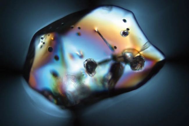

图观察玻璃结时消除透镜效应
在用光学显微镜观察玻璃结时,将其浸入胶粘在管段中的液体中,可消除透镜效应(根据参考文献 2 中的示例进行说明,图片 3.63)。
图 1:通过浸泡在胶粘的管片中,从光学角度消除玻璃结的透镜效应(图示 [1],图像 3.63)

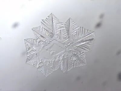

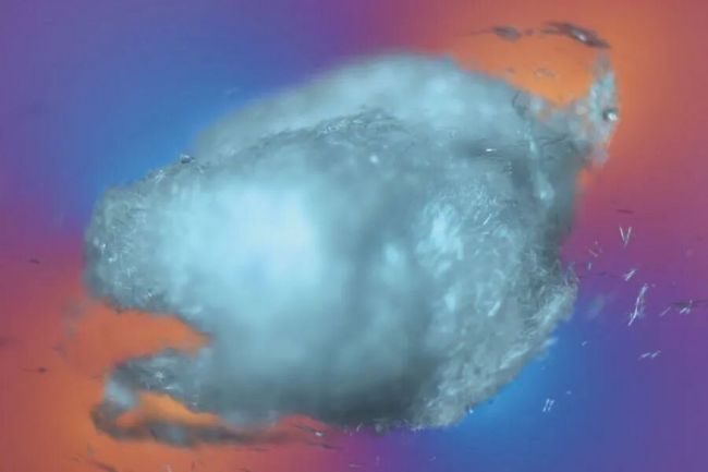

一些熔炼炉的加热电极是由耐熔氧化锡组成的。在过载情况下,电极材料会剥落,形成典型的蓝色异形颗粒(原生氧化锡)聚集体。在较高温度下,这些物质会在一段时间后溶解,形成所谓的结。在较低温度下,长棱柱形氧化锡晶体(二次氧化锡)会以细针状(图 2)或毛毡状聚集体(图 3)的形式生长。
图 2:针状重结晶产物旁边残留的蓝色颗粒状氧化锡。这是一个玻璃包合物的例子,其周围的玻璃具有很强的光弹性。使用 HC PL Fluotar 10x Pol 物镜采集透射光和偏振对比图像。图像宽度为 1 毫米。
图 3:这里可以看到再结晶氧化锡的毛毡状集合体。另一个玻璃包合物的例子,其周围的玻璃具有很强的光弹性。使用 HC PL Fluotar 10x Pol 物镜,通过透射光、偏振对比、λ板和斜入射照明获取图像。图像宽度为 1 毫米。

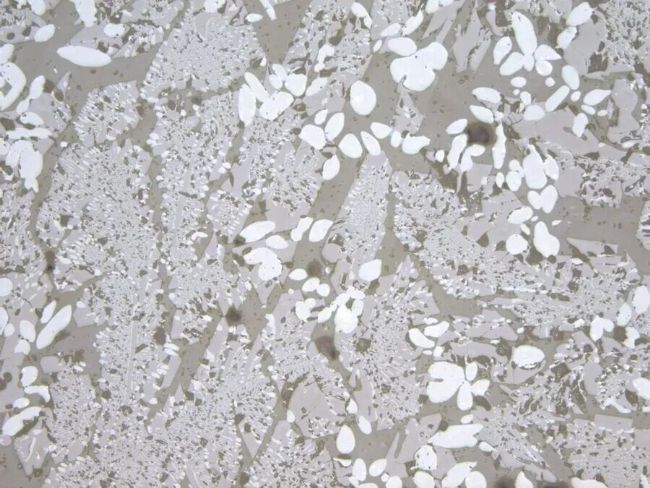

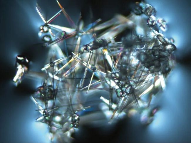

氧化锆和刚玉是冶炼厂使用的耐火矿物的成分(图 4)。在正常负荷下,耐腐蚀的氧化锆会以 "温顺 "的方式缓慢溶解。大量氧化锆玻璃缺陷表明局部腐蚀严重,例如热过载或流量过大造成的腐蚀。氧化锆在其原始化合物中以白色小包裹体的形式存在,或形成典型的树枝状晶体(图 5)。刚玉,即含有微量金属的结晶氧化铝(Al2O3),在玻璃熔炉中更容易溶解,通常会形成玻璃结和条纹。不过,刚玉也可以是具有其他典型夹杂物的圆形晶粒(图 6)。
图 4:一种耐高温的防火矿物,由刚玉(浅灰色条状包裹体)和氧化锆(白色蛋状包裹体)组成。使用入射光和 HC PL Fluotar 10x Pol 物镜拍摄的抛光样品图像。图像宽度为 1 毫米。

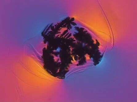

图 5a:重结晶的氧化锆形成典型的结晶聚集体。周围玻璃中具有高光弹性的玻璃夹杂物,透射光偏振对比 + lambda 板,HC PL Fluotar 5x,图像宽度:2毫米
图 5b:重结晶的氧化锆形成典型的结晶聚集体。周围玻璃中具有高光弹性的玻璃夹杂物,透射光偏振对比+斜入射照明,HC PL Fluotar 5x,图像宽度:2毫米
