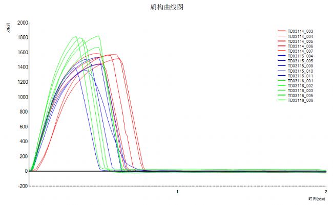

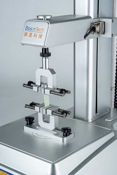

利用上海保圣质构仪TA.XTC-20的拉伸夹具(TA/TG)固定样品,通过传感器记录拉伸过程中力值与位移变化,计算抗拉强度(MPa)与断裂伸长率(%)。
样品制备:尺寸,哑铃形样条(标距段长 20 mm,宽 4 mm,厚≤0.2 mm)或长方形样条(长 30 mm× 宽 10 mm)。标准环境
参数设置:拉伸测试,测试速度:1 mm/s(预测试速度)→ 50 mm/s(测试速度)→ 10 mm/s(后测试速度),触发力:5 g
计算结果:抗拉强度 = 最大载荷(N)/ 样品横截面积(mm²)。断裂伸长率 =(断裂时标距伸长量 / 初始标距)×100%。
注意事项:每组测试需重复 5 次以上,取平均值,若样品易打滑,可在夹具接触处粘贴砂纸增强摩擦力。
