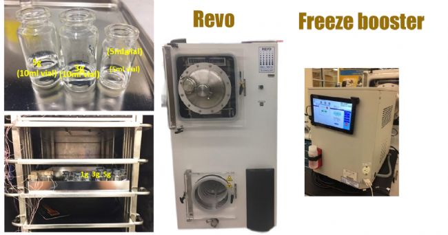

<目的>探究在有无冰雾成核条件下,玻璃小瓶中溶液的重量变化情况。
材料和设备
  • 超纯水
  • 容器:5 毫升玻璃小瓶(1 型,品牌SPG);10 毫升玻璃小瓶(1 型,品牌Wheaton);橡胶塞(外径 20 毫米,品牌Wheaton)
  • 填充量:每个玻璃小瓶中装入 1 克、3 克及 5 克
  • 分析天平:Denver,至少精确到小数点后四位仪器

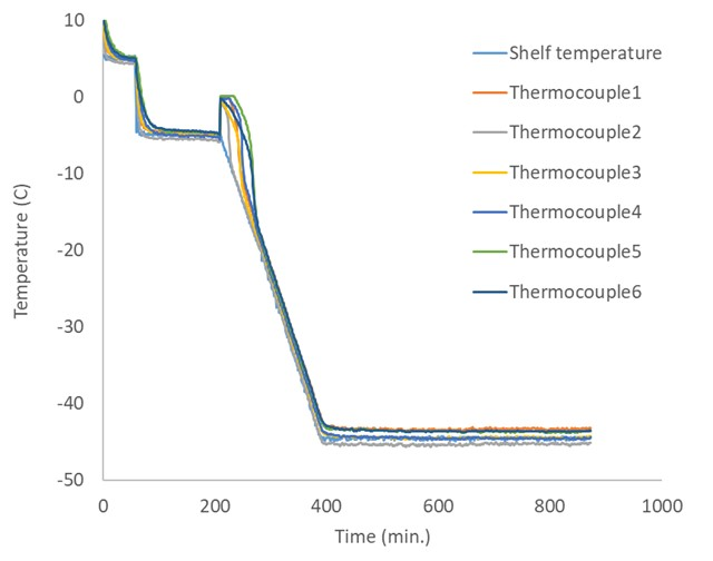

在冷冻过程中,控制成核条件下,典型产品温度曲线

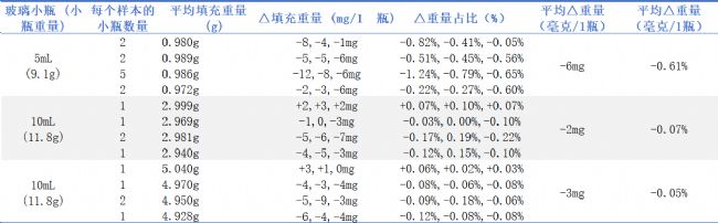

注射冰雾后冰重量的变化
不使用freeze booster的冰重变化
结论
在冰雾存在的条件下:注入冰雾后,未发现样品中冰的重量有所增加。
在没有冰雾的情况下:观察到冰的重量轻微减少(平均减少 4 - 6 毫克),这与冰雾出现时的减少量(平均 2 - 6 毫克)相似。推测在将压力降至 500 毫托的环境下,装瓶后在装载和冷却过程中,有少量水分从瓶中蒸发。
