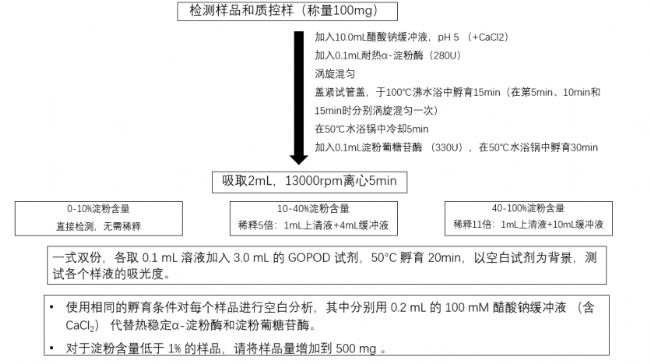

本试剂盒在 AOAC 方法 996.11 的基础上进行了适当的优化,从而提供了一个更加方便用户的淀粉检测方法,即快速总淀粉检测法(RTS)(图 1)[程序(a)]。
                                              图 1 快速总淀粉检测法(RTS) [程序(a)]

E. 操作流程(a)测定不含抗性淀粉的谷物和食品中的淀粉含量(推荐操作流程;在 pH5.0 下孵育),即总淀粉含量快速检测(RTS)方法
1.碾磨谷物、植物或其它食品样品以通过 0.5 毫米的筛网。
2.准确称取 100mg 测试样品,一式两份(一份作为样品空白)放入带盖康宁培养(16x120mm)[C(q)],记录准确的重量。轻敲试管,使样品落到试管底部。
3.使用 Brand®瓶口分液器[C(m)],分别向两支试管中加入 10mL 含 5mM 氯化钙的醋酸钠缓冲液(100mM,pH5)[B(a)],在涡旋混合器上剧烈搅拌试管 5 秒。
4. 使 用 HandyStep® 移液器 [C(l)] , 将 0.1mL 未稀释的耐热 α- 淀粉酶[A(1)](Megazyme 货号:E-BSTAA)立即加到其中一支试管(样品试管)中。在第二支试管(样品空白)中,加入 0.1mL 含 5mM 氯化钙的醋酸钠缓冲液(100mM,pH5.0)[B(a)]。
5.涡旋[C(j)]试管 3 秒,轻轻盖上管子(勿盖紧),将它们立即转移到微沸水浴中并启动计时器。约 2min 后,拧紧盖子并在涡旋混合器上剧烈混合试管内容物 5秒(涡旋后放回微沸水浴中)。后再 5min 和 10min 后,分别再次涡旋混合试管。以加入 α-淀粉酶为起点开始计时,待孵育 15min 后,从微沸水浴中取出试管,再置于涡旋混合器上剧烈混合 5 秒,将试管置于 50°C 水浴锅中,孵育 5 分钟以上直至温度稳定。
6.使用 HandyStep®移液器,向其中一支试管(样品试管)中加入 0.1mL 未稀释的淀粉葡糖苷酶[A(2)](AMG,Megazyme 货号:E-AMGDF,3,300U/mL),涡旋 3秒。在第二支试管(样品空白)中,加入 0.1mL 含 5mM 氯化钙的醋酸钠缓冲液(100mM,pH5.0)[B(a)]。将各试管于 50°C 水浴中孵育 30min,勿再继续混合。
7.从水浴中取出试管,让它们冷却至室温超过 10min 后。将试管上下翻转几次,以确保试管盖内侧的冷凝水与管中的液体混合。
8.分别取 2.0mL 溶液(样品和样品空白)转移到微量离心管[B(a)]中,以 13,000rpm离心 5min(请保留试管中剩余的 8.2mL 孵育溶液并参考下面的注释)。使用移液枪准确吸取 1.0mL 上清液,转移到 12x120mm 试管中,该试管已预先加入 4mL含 5mM 氯化钙的醋酸钠缓冲液(100mM,pH5.0)[B(a)],混合。
9.样品一式两份,准确地吸取 0.1mL 至 16x120mm 玻璃试管的底部。同时,样品空白一式一份,吸取 0.1mL 至 16x120mm 玻璃试管的底部。
10.在各试管中加入 3.0mLGOPOD 试剂,混匀后。在 50°C 水浴中孵育 20min,冷却后在 1h 内于 510nm 处测量溶液吸光度(以样品空白溶液为参照,仅当进行了样品空白的测定时)。
同时进行孵育的:
葡萄糖标准对照:0.1mL 葡萄糖标准溶液(1.0mg/mL)加 3.0mLGOPOD 试剂,一式四份。
试剂空白对照:0.1mL 含 5mM 氯化钙的醋酸钠缓冲液(100mM,pH5.0)[B(a)]加 3.0mLGOPOD 试剂,一式两份。(测定葡萄糖标准溶液时参照)
11.计算淀粉含量(参见第 F 部分,第 15 页)。
注意:对于这个提取流程,最终的提取体积(EV)=10.2
注 1:如果样品的 GOPOD 吸光度值小于 0.100,则无需进一步稀释即可直接分析样品上清液(步骤 8)。如果吸光度值大于 1.20,则将 1.0mL 样品上清液与10.0mL 含 5mM 氯化钙的醋酸钠缓冲液(100mM,pH5.0)[B(a)]充分混合,然后吸取 0.1mL 混合后的液体用于 GOPOD 分析。对于淀粉含量低于 1%(w/w)的样品,将样品量增加到 500mg,并直接分析 0.1mL 未稀释的样品溶液。
稀释倍数(D)=1、5 或 11
注 2:当检测牧草、青贮饲料等高纤维样品时,使用搅拌机研磨样品(参见 KTSTA 视频)。研磨时间约 60 秒(直到样品均匀)。分析 500mg 样品时,根据“a”流程进行操作,但在微沸水浴中与耐热 α-淀粉酶的孵育时间需延长至 60min。在淀粉葡糖苷酶孵育及冷却至室温等步骤后,对于淀粉含量大约在 20-30%的青贮样品,用蒸馏水将1mL的样品液稀释20倍,充分混匀后吸取约2mL,以13,000rpm离心 5 分钟,然后一式两份,以 0.1mL 上清液与 GOPOD 试剂反应。稀释倍数(D)=20
