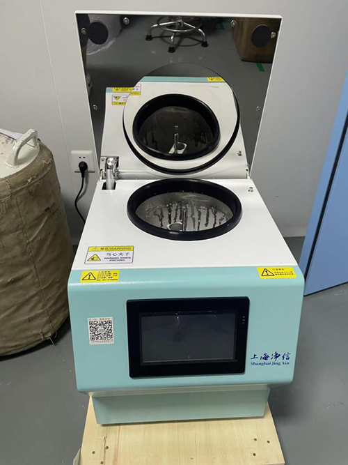

仪器:冷冻研磨仪 JXFSTPRP-CLN
配件:50ml*2的钢罐一套,16mm研磨珠两颗

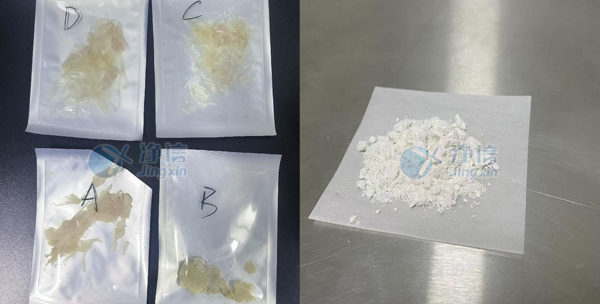

实验效果:
实验前后对比图
