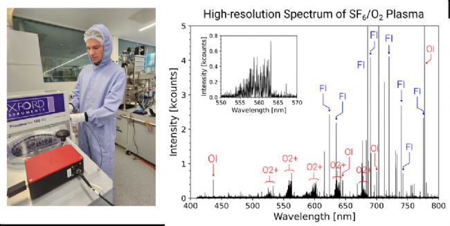

等离子体光谱
RS10K中阶梯光栅光谱仪可以看到指纹光谱,实时揭示化学和表面科学正在发生什么。我们很高兴能在ARC量子计算和通信技术卓越中心(UNSW悉尼)的一些测试中证明这一点,他们用O2/SF6等离子体或CF4/CHF3/Ar等离子体对量子计算机的少量硅进行反应离子蚀刻。

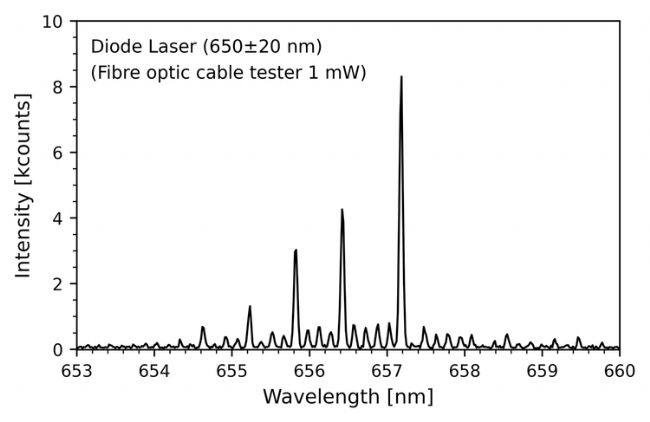

光源表征
RS10k可以实时显示二极管激光器的纵向模式。下图显示了中心峰波长为650±20 nm的二极管激光器的高分辨率发射光谱。

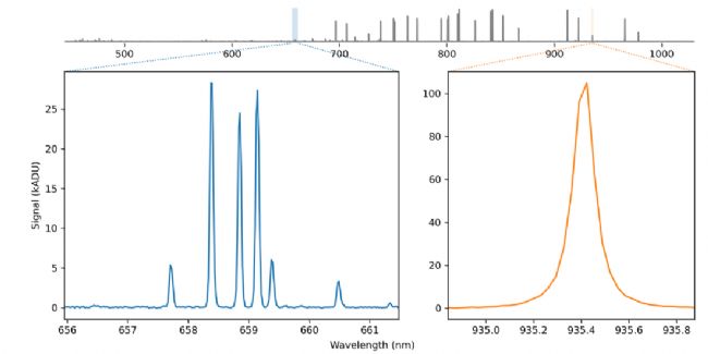

钍氩(Th-Ar)通常用于校准天文台的高分辨率阶梯光栅光谱仪。钍在紫外、可见光和近红外波段发射出狭窄的光谱线,可以作为精确的参考。光谱中也有亮几个数量级的氩谱线。

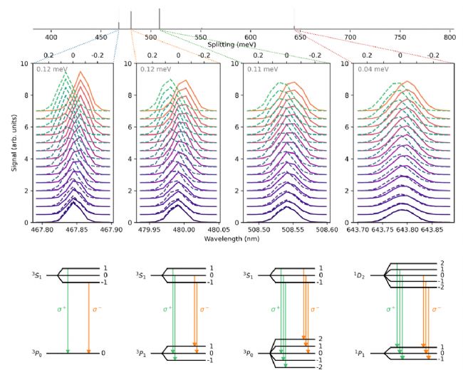

物理实验室教学工具
原子轨道可以用表示总角动量的量子数Mj来标记。在蒸汽室中,被激发的原子从较高的状态弛豫到较低的状态时发出共振光,并且只有当自旋数Mj相差1或更小时才允许光学跃迁。Mj变化为-1的跃迁产生sigma(-)圆偏振光,Mj变化为+1的跃迁产生sigma(+)圆偏振光。在外磁场中自旋能级的塞曼分裂可以用光谱测量,并且通过使用极化来独立分离sigma(-)和sigma(+)跃迁变得更容易。同时记录了镉的4种不同原子跃迁的塞曼分裂,并证明了它们具有不同的自旋-轨道耦合。

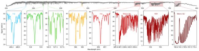

太阳光谱是丰富而复杂的,结合了连续光谱和许多吸收线。对这些特征的分析提供了有关太阳成分、温度和活动的宝贵信息,有助于我们对太阳和恒星物理的理解。下面的图显示了350 nm宽的太阳光谱,其中有显著特征(例如钠重态和h - α)。当单模光纤指向太阳时,捕获了光谱。

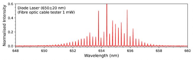

光源表征
二极管激光器发射的光束通常具有很小的波长范围,称为激光线宽。这是由于在激光二极管的谐振腔内同时发生多种不同模式的振荡。这些可以包括纵向和横向模式,导致多模激光二极管。下图显示了一种廉价光纤故障检测器的光谱,其中心峰波长为650±20 nm。

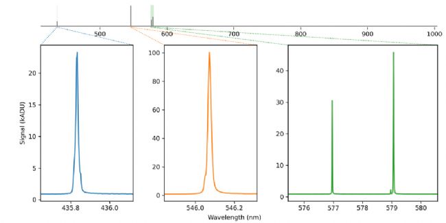

汞在紫外和可见光区域有几条显著的光谱线,包括546.07 nm、435.83 nm和579.07 nm的光谱线。这些谱线表现出部分可见的超精细结构,在峰的底部表现为驼峰。这些特征的光谱宽度受水银灯内压力的影响。在R=50,000左右的分辨率下,这些特征变得清晰可辨。

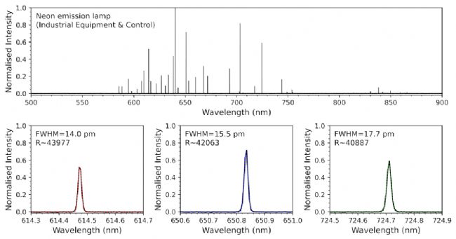

当高压加在氖气管上时,氖气被激发并发光,产生不同的光谱。霓虹光谱由红色、橙色、黄色、绿色、蓝色、靛蓝和紫色的明亮发光线组成。这些颜色对应于氖气发出的特定波长的光。氖光谱中突出的颜色是深红橙色。

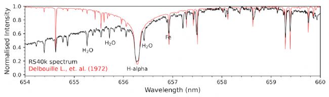

下图显示了656.28 nm处h - α线周围太阳光谱的一小部分(一个阶梯形)。当单模光纤对准太阳时,获得了太阳光谱。太阳光谱包括数千条吸收线,这些吸收线是由太阳大气中不同元素的存在引起的,可以用来研究太阳的成分和温度。
