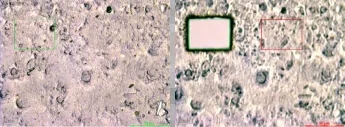

脑组织做冰冻切片,样本置于激光显微切割载物台;接收端放置PCR管用于分离体的接收。选择合适的细胞数目或切割面积(如~2000μm2),在调节好相关参数(Power 49、Aperture 5、Speed 13、Bridge size 4)后开始进行切割(图1)。切割完成后,小心将PCR管取出,由管底倒扣至管盖盖紧,防止管盖中收集的样品遗落。
图1. 脑组织切片样本用于激光显微切割分离体制备。在40倍放大视野中选取合适的面积,约2000 μm2(左)进行切割分离并用于后续分析;一份样品切割分离完成后(右),可继续选择其他区域进行操作。

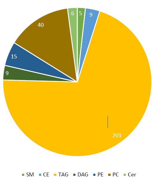

在分离的微量细胞中(组织切片约2000μm2),共检测到285个脂质化合物,包括鞘脂SM、胆固醇酯CE、甘油三酯TAG、甘油二酯DAG、磷脂酰乙醇胺PE、磷脂酰胆碱PC、神经酰胺Cer7类。
图2.微量脑组织切片中测得的不同种类脂质化合物的数量。基于LC-MS/MS 的靶向脂质组学方法快速分析基质中的多种脂类物质。

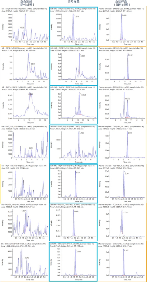

图3.对于微量细胞中检测到的脂质化合物的判定,主要基于与空白提取溶剂(阴性对照)和血浆脂质提取样本(阳性对照)共同比较,并且结合各类脂质标准品出峰位置情况、同类脂质化合物有较为接近的出峰位置,而同类脂质化合物连接脂肪酸链越长保留时间越靠后、连接相同碳数的脂肪酸链上不饱和键数越多保留时间越靠前的规律,对微量样本中检出的脂质化合物做定性判断。
