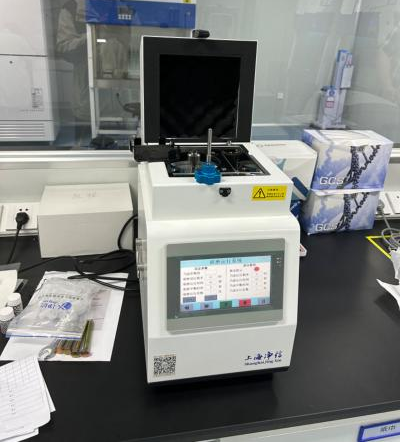

多样品组织研磨机  Tiss-24
实验步骤:
1、准备2ml*24金属适配器一套,2ml研磨管和3号、5号氧化锆珠。
2、预冷模块,把金属适配器放到-80°冰箱,预冷时间5min。(或者用完模块顺手把模块放入-20冰箱,-20度冰箱可长期放置,或液氮速冻5秒)
3、取适量肌肉组织、Trizol一起放入2ml研磨管中,每管加一颗5号研磨珠、两颗3号研磨珠,盖子盖上。
4、将完成预冷后的金属模块放入研磨仪中固定(适配器底部与轴的卡槽互相卡牢)放平后将离心管分别放入适配器对应孔位,(注意平面配平,对称放样)盖上适配器盖,旋紧螺帽。
5、频率设置65hz,时间60秒(根据组织类型以及处理量适当调整),点击开始研磨。
6、磨好后打开仪器取出研磨管,即可进行后续实验
