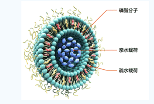

脂质体(Liposomes)是由卵磷脂和神经酰胺等制得的脂质体(空心),具有的双分子层结构与皮肤细胞膜结构相同,对皮肤有优良的保湿作用,尤其是包敷了保湿物质如透明质酸、聚葡糖苷等的脂质体是更优秀的保湿性物质。

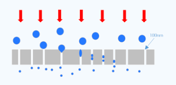

在略高于磷脂相变温度的条件下,通过一定的外部挤压动力,使脂质体通过特定孔径的聚碳酸酯膜,大粒径或者多室脂质体被膜孔的剪切破裂后迅速重新聚合成更小粒径的脂质体。由于聚碳酸酯聚碳酸酯膜的孔径固定(如50nm,100n,200nm等),且脂质体用聚碳酸酯膜具有孔径垂直于膜表面且分布均匀的属性,多次经过特定孔径的聚碳酸酯膜挤压剪切后,可以获得粒径接近聚碳酸酯膜孔径且分布集中的单室脂质体。

2、挤出压力  挤出压力决定脂质体过膜时所受到的剪切力大小。此剪切力的大小直接决定了脂质体粒径控制的效果,如果过膜的速度过慢,则部分脂质体微球有可能是通过发生形变的方式溜过聚碳酸酯膜,过膜后即恢复原状,其粒径大小并未发生实质性改变;如果过膜的速度过快,则有可能因表面受剪切力过于剧烈而导致脂质体膜结构破坏,包封药物的泄露。
3、滤膜的选择  脂质体挤出对滤膜的要求比较高,需要膜孔分布均匀、孔径基本保持一致,且孔径垂直更有利于纳米级脂质体的挤出制备。而聚碳酸酯膜具有高分子量、热稳定性好、化学性强等优点,可以有效地保护脂质体免受外界环境的干扰。在选择挤出滤膜的孔径时,需先测定挤出前脂质体样品的粒径,并与最终所需达到的目标粒径相结合进行考虑,然后选择合适的滤膜孔径。比如原始样品粒径是400nm,目标粒径是100nm,可以先尝试用200nm挤出。如果挤出困难,换成400nm挤出,之后再依次用200nm,100nm,80nm挤出。
