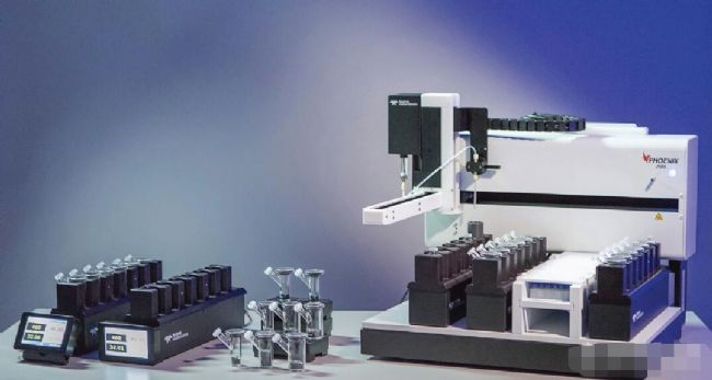

1Phoenix RDS干热扩散系统

对于这种方法,使用Teledyne Hanson Phoenix RDS垂直扩散系统。该系统是由6池组成的自动干热系统 (注:实验未采取自动采样,采用人工采样方式)。扩散池的标称体积为21mL,使用13mm的搅拌子,15mm孔径的顶部给药槽帽。扩散池受体腔充满溶媒,在给药槽帽上放置25mm 0.45μm Tuffryn合成膜,并使用了防蒸发盖(玻璃盖)。膜下的气泡都被清除。加热块温度设置为32.5°C,以保持扩散池温度为32°C±0.1°C,搅拌转速设置为400rpm,测试开始前系统至少平衡30分钟。禾刂多卡因盐酸盐贴片使用直径9/16”的空心冲头和锤切割,以适应剂量片。贴片贴在膜上,粘着的一面对着膜。在给药片上放置一个蒸发盖。每隔15分钟,通过采样臂人工提取样品,用保持在32°C±0.1°C的受体溶液回补体积(注:自动采样可以通过扩散主软件由用户生成的协议来执行)。用比例为50:50乙醇和去离子水的混合物作为洗涤剂解决方案。采集400μL的样品,采用高效液相色谱法测定禾刂多卡因从贴片中释放的量。通过切割来减小贴片尺寸以适应仪器样本需求,结果归一化到所使用的贴剂面积。
