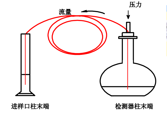

固定相(交联的硅氧相)允许我们使用溶剂淋洗柱来溶掉或移走柱上的沉积物,这样可以避免峰拖尾。 毛细管柱淋洗贮罐

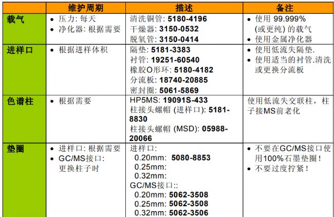

 日常维护-GC系统推荐的维护时间表
