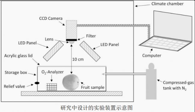

      FluorCam叶绿素荧光成像系统不只在植物研究领域应用广泛,在检测水果储存方面也具有相当大的应用潜力。近两年发表的两篇文章便将FluorCam与气调技术结合设计了一套果实低氧存储检测装置,来通过叶绿素荧光成像深入研究苹果低氧胁迫下的荧光动力学变化,探索更优的果实存储方案。

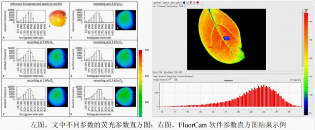

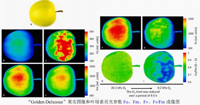

      2022年Schlie等人为了进一步了解苹果在贮藏过程中的荧光异质性,以及开发一种识别LOL的方法,利用FluorCam荧光成像系统对在足够的氧水平和低氧胁迫条件下处理的“Braeburn”和“Golden Delicious”两种苹果进行了测量。
      结果可知,在低氧水平下,苹果的Fo升高,而Fv/Fm则降低,而二维成像图则展示了荧光变化的空间差异。得益于FluorCam二维成像技术的优点,我们不只可以获得由成千上万个像素组成的测量目标的荧光参数的平均值,还可以获得代表不同像素荧光空间分布的直方图,本文直方图分割计算,探索出一种识别LOL的新方法。提出的方法不仅适用于苹果,还可以用于其他类型的水果。

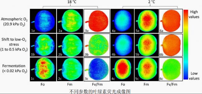

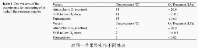

      研究中,分别对18℃和2℃环境下,不同氧气含量的苹果果实进行了叶绿素荧光成像,使用的是FluorCam的Quenching程序(非光化学荧光淬灭动力学测量程序)。
成像测量结果表明,随着氧含量下降,Fo升高,尤其在<0.02KPa的发酵阶段,Fo显著升高。而Fv/Fm(暗适应下的最大光量子通量)随着氧含量的下降而降低,说明低氧胁迫引起了苹果光合效率的下降。
      同时,对通过FluorCam获得的荧光动力学曲线分析发现,在有氧和低氧发酵条件下,荧光动态曲线存在差异。在发酵条件下,饱和脉冲期间荧光强度下降。尤其在2°C的条件下,发酵产物积累之前,荧光动态曲线就已经发生变化。
      另外,文中还分析了多个其他荧光参数的变化,包括NPQ(非光化学荧光淬灭)、ɸPSII(PSII量子产额)等,都可以指征低氧胁迫对苹果生理变化的影响。这篇研究报告为如何利用叶绿素荧光技术来监测和优化苹果在储存过程中的低氧胁迫反应的深入见解。
