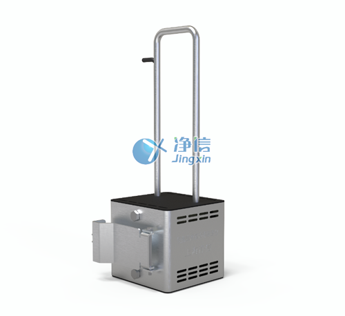

浸入式液氮冷冻研磨仪 JXFSTPRP-Minicl

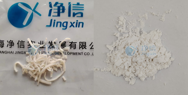

实验结果:
样品研磨前后效果图

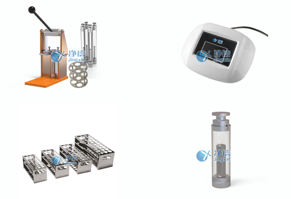

浸入式液氮冷冻研磨仪,体积小,功能强大。低温研磨可使样品的结构和组成信息物生物活性得到完美的保留。对细胞破碎可消除样品降解,避免破坏DNA和RNA。采用便携式设计,体积极小,并有多种研磨组合方式,供不同应用需求的用户选择。
