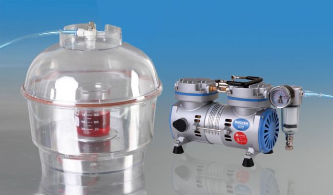

真空干燥器  罐体使用聚碳酸酯(polycarbonate)材质,耐冲击性强,且*透明,可观察内置物体,使用温度范围0~55℃。气封使用硅胶(silicon)材质, 使用寿命长,不需再涂凡士林油。针阀金属针阀,可做为减压及气体交换用途。
真空干燥器的使用方法介绍:
1、手持软尼龙管慢慢推入针阀体上的快换接头孔中,并可靠的插到底即可。插到底后,轻轻外拉确认拔不出来
2、将软尼龙管连接到真空源上。
3、根据需要放入PP隔板和样品。
4、在底座上口外锥面放好O型密封圈,盖好上盖,抽真空(抽真空时用手按住上盖,待真空度略有升高时即可松手)。
5、拆下安在快换接头上的管子:
(1)充分、均匀地推压快换接头上的蓝色释放套凸缘端面。
(2)压入蓝色释放套的同时拔管子。若压入释放套不充分是拔不出管子的。
(3)反复装卸的管子,管头磨损划伤严重的,再使用时,要将管口咬合过的部分剪去再用。
6、取出样品:手动旋开阀门,释放真空即可
