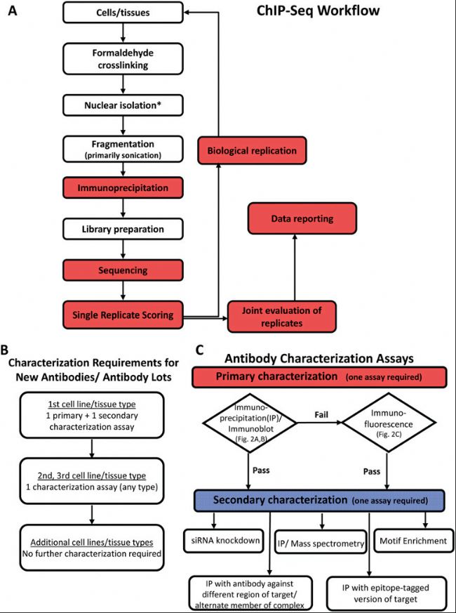

全基因组ChIP实验的目标是定位整个基因组中具有最大信噪比和完整性目标蛋白的结合位点。ChIP-seq的基本流程如图1A所示。用化学试剂处理细胞或组织,使蛋白质与DNA共价交联。然后是通过细胞破碎和超声处理,或是酶解(某些情况),将染色质剪至100-300bp大小。再通过靶向该因子的特异性抗体纯化目标蛋白(转录因子、组蛋白修饰、RNA聚合酶等)及其结合DNA,相对于起始染色质进行富集。另外,也可以生成表达表位标记因子的细胞系,并通过表位标签免疫沉淀融合蛋白。

图1:ChIP-seq工作流程和抗体表征程序概述
A. 特定ENCODE指南的步骤用红色表示。其他步骤存在标准ENCODE协议,应针对每种新的细胞系/组织类型或超声进行验证和优化。(*)常用但可选的步骤。
B. 表征新抗体或抗体批次的流程图。
C. 使用抗体表征检测的流程图。

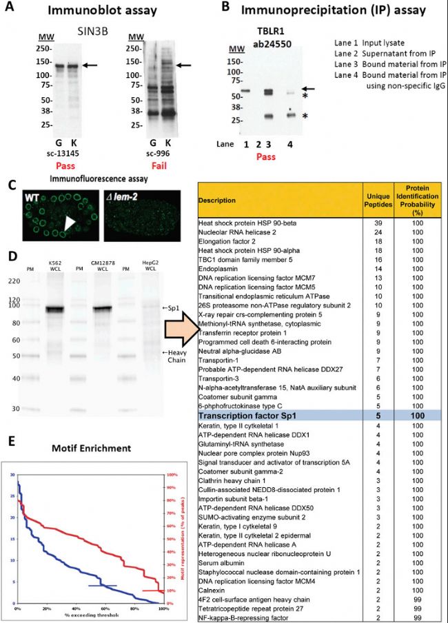

抗体缺陷主要有两种类型:(1)对预期靶点的反应性差,和/或(2)与其他DNA相关蛋白的交叉反应性。为此制定了一套工作标准和报告指南,旨在提供试剂识别目标抗原的置信度,并且与其他染色体蛋白的交叉反应最小。用于测量抗体特异性和敏感性的广泛可用的方法范围从半定量到定性,每种方法都可能存在噪声和解释问题。因此强调报告抗体表征数据,以便对ChIP数据或试剂本身做出明智的判断。当然也可能使用不严格遵守这些指南的试剂进行成功实验。例如,在免疫印迹分析中检测到的交叉反应蛋白可能不会干扰ChIP,因为该蛋白不附着于染色质。不同类型的二次测试可以帮助提供关于初始评估失败的抗体可接受性的信心。
两个测试(初次测试和二次测试)用于表征每个单克隆抗体或不同批次的相同多克隆抗体。初次和二次测试的顺序受执行每个测试所需工作量的影响,初次试验更容易对大量抗体进行。转录因子抗体与组蛋白修饰抗体的测试有所不同。典型的工作流程见图2B和图2C。通过和未通过这些测试的抗体示例如图2A所示。
联盟还包括五个标准之一作为二次测试表征:(1)通过突变或RNAi“敲低”因子,(2)使用靶向蛋白质上多个表位或靶向同一复合物不同成员抗体的独立ChIP实验,(3)使用带有表位标记的构建体进行免疫沉淀,(4)亲和富集,然后进行质谱分析,或(5)结合位点基序(motif)分析。motif富集是最容易进行的检测,但需要有关蛋白质结合序列的预先存在的信息,并假设motif在给定的细胞来源中被感兴趣的因子唯一识别。具有第二抗体或靶向表位标记的构建体的ChIP和与ChIP结合的siRNA实验提供了独立的证据,表明靶位点受目标因子结合。质谱法对于在免疫印迹上观察到多个或意外条带并且怀疑存在剪接同种型,翻译后修饰或降解的情况特别有用。此外,它可以精确识别潜在的ChIP信号替代源,通常具有新颖的生物学意义,可以通过额外的ChIP实验进行测试。由于进行这些检测需要大量精力和费用,联盟标准仅要求进行一次二次测试。约20%(227个中的44个)的测试市售抗转录因子抗体符合这些表征指南,并且在ChIP-seq分析中也起作用。
迄今为止,55%的联盟抗体已提交质谱数据,28%使用第二抗体、表位标签或已知复合物的替代成员的ChIP数据,10%使用来自motif分析的数据,7%使用siRNA敲低数据。
验证组蛋白修饰抗体涉及多个问题:(1)对其他细胞核/染色质蛋白的特异性,(2)对未修饰的组蛋白和非靶修饰的组蛋白残基(例如H3K9me与H3K27me)的特异性,(3)对同一残基(例如H3K9me1,H3K9me2和H3K9me3)的单甲基化,二甲基化和三甲基化的特异性,以及(4)批次间变异。对于所有联盟组蛋白检测,设定了应用免疫印迹分析和以下二级标准之一的标准:肽结合试验(dot blots)、质谱分析、含有相关组蛋白修饰酶或突变体组蛋白敲低细胞系中的免疫反应性分析或基因组注释富集。
图2 来自抗体鉴定分析的代表性结果

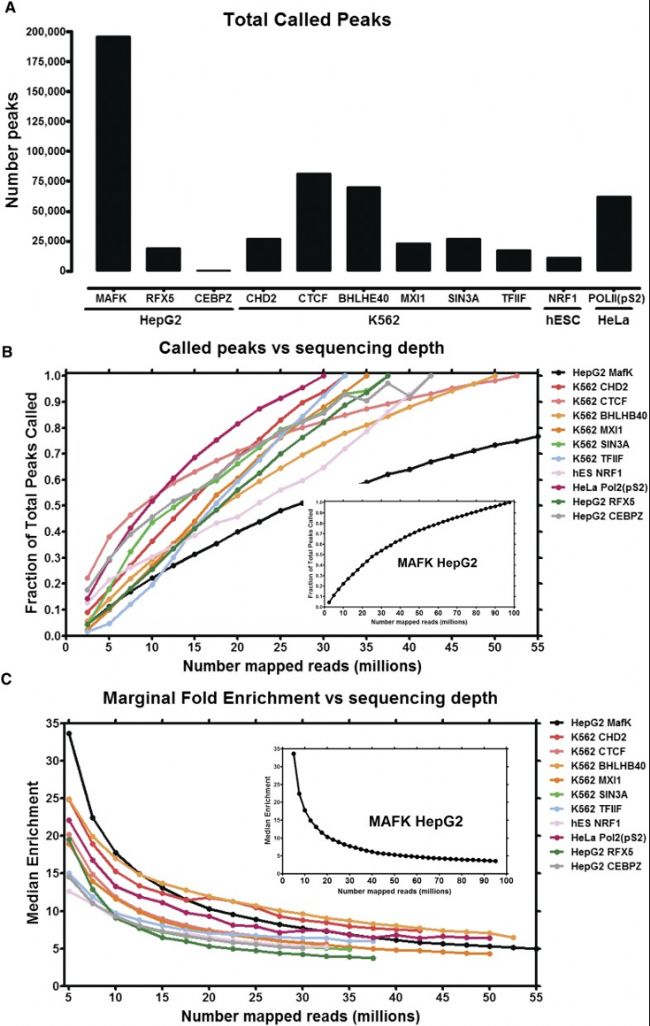

对于典型的点源DNA结合因子,ChIP-seq鉴定出的阳性位点数量通常会随着测序reads数量而增加。因为ChIP信号强度的连续统一体,而不是一组界限分明且离散的阳性位点。由于更多reads提供了更高的统计能力,因此可以在更大的数据集中更有信心地检测到较弱的位点。图3显示了对11个人类ENCODE ChIP-seq数据集的peak calling分析,这些数据集获得了深度序列数据(3000~1亿比对读长)。对于结合位点很少的因子,观察到reads数明显饱和,但对于所有其他因子,reads数继续以不同的速率增加,包括使用100M比对reads calling>150000 peaks的情况。对peaks信号分析表明,该信号在较大的测序深度下始终保持平稳。目前将20M比对reads作为点源转录因子的所有ENCODE ChIP实验的最低值,通常中位数富集5~13倍;在20M reads鉴定出的新peaks富集程度约为最强peaks富集程度的20%(图3C)。且通过测序到更深深度可以发现许多新peaks,其富集值为3~7倍。这些区域中的许多可能对应于低亲和力位点和/或开放染色质区域,这些区域与TF的特异性结合较少。
图3:测序深度决定peaks数
(A) 11个ENCODE ChIP-seq数据集,使用Peak-seq(0.01%FDR截止值)calling的peaks数。
(B) peaks calling和唯一比对reads数之间的关系,为11个ChIP-seq数据集calling peaks数。插图为HepG2细胞的MAFK数据集的peaks数据,该数据集是目前测序最深的ENCODE ChIP-seq数据集(由于相对于其他数据集的reads明显较大,因此单独显示)。数据集由细胞系和转录因子(例如细胞系HepG2,转录因子MAFK)表示。
(C) 随着测序深度的增加,新calling peaks值的富集倍数变化。每增加2.5M唯一比对reads,计算新calling peaks与IgG对照数据集(在相同测序深度下测序)相比的中位数富集倍数,并将其绘制成图表。

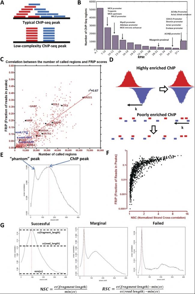

(A) 文库的复杂性。表示比对到正(红色)或负链(蓝色)的单个read。
(B) 功能性调控元件与ChIP-seq信号强度的分布。在分化的小鼠肌细胞中,针对肌细胞生成素(肌肉分化的主要调节剂)进行ChIP-seq。虽然许多广泛表征的肌肉调节元件表现出强烈的肌生成素结合,但大量已知的功能位点处于结合强度连续体的低端。
(C) calling的peaks数量与ChIP富集的关系。除了特殊情况外,成功的实验可以为大多数TF鉴定出数千到数万个peaks,数百或低数千的数字表示失败。使用具有默认阈值的MACS calling peaks。
(D) 生成交叉相关图。通过将reads按照比对到的链方向移动增减碱基对,并计算了每条链的每个位置reads数向量之间的Pearson相关性。reads覆盖以wigglegram图表示。
(E) 在ChIP实验中通常观察到两个交叉相关peaks,一个对应于读长(“phantom”peaks),另一个对应于文库的平均片段长度。
(F) 对于1052个人ChIP-seq实验,calling区域内的reads数与相对交叉相关系数之间的相关性。
(G) 两个peaks的绝对高度和相对高度是ChIP-seq实验成功的有用决定因素。高质量IP的特征是ChIP peaks远高于“phantom”peaks,而在失败的实验中通常很小或没有这样的峰。这个指标有助于判断实验中抗体对目标蛋白的富集效果。
