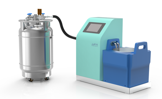

全自动浸入式液氮冷冻研磨仪应用领域广泛,牛心包膜胶原蛋白含量高,非常紧密,紧实,常温下难以研磨,超低温下则变得容易。采用全自动浸入式液氮冷冻研磨仪可以避免研磨过程中摩擦引起温度升高对样品的分子结构和组成信息的影响,大大提高分析测试效率。
样品介绍: 牛心包膜是心脏瓣膜病患者手术治疗的主要材料 。是包裹在牛心脏外面的一层薄膜,起到保护心脏的作用。
研磨样品:牛心包膜
实验设备:全自动浸入式液氮冷冻研磨仪 JXFSTPRP-MiniCL-AUTO
实验步骤:
1.打开液氮罐开关。
2.将材料放入200ml研磨罐中,加入特定规格的研磨介质(振子)。
3.将试管放进金属适配器中。
4.设置好研磨仪参数:工作时间30秒中断10秒和频率18Hz。
5.预冷300秒,最后启动设备进行研磨。
