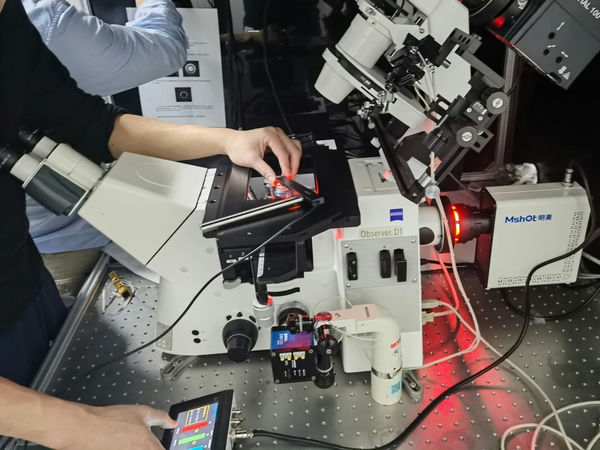

需要的时候再开
Observer D1搭配MG-120,即开即用
明美宽光谱LED光源MG-100、四通道光源MG-120都可以即开即用,不需要提前预热,频繁开关也不影响寿命,因此我们建议要用的时候再开,不必浪费时间开着等亮度稳定下来。

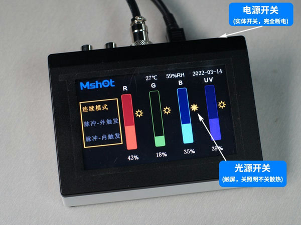

区分关光源和关电源
触屏控制器有两种开关
高温会缩短LED荧光光源的灯珠寿命,在冬天、空调房这完全不是问题,在夏天、无空调空间长时间使用后,建议用触屏控制器关闭光源,稍后再关电源,以让光源内的散热风扇多转一会散散热。

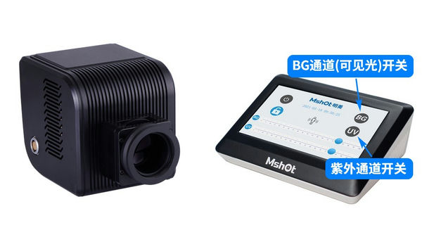

UV不用时建议关掉
MG-100和MG-120紫外可单独关闭
MG-100和MG-120都可以单独控制UV波段的开关和光强,在不使用UV激发时我们建议关闭UV,一来避免紫外损伤活细胞等样品,二来也对保护使用者的眼睛有好处。

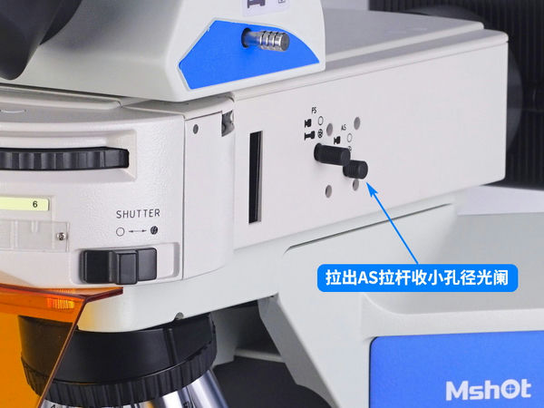

避免荧光淬灭
调节光强和孔径光阑避免淬灭
MG-120在BGUR四个通道的最大光强都远远高于传统汞灯,可能达到4倍以上,因此需要比汞灯更注意荧光淬灭问题,除了控制光强,还需要注意收小孔径光阑。

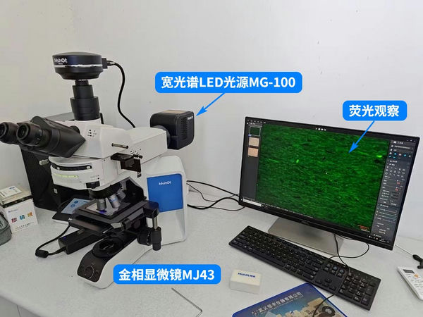

金相使用注意UV通道
MJ43金相显微镜荧光观察
MG-100是连续光谱光源,因此可以兼做MJ43等金相显微镜的明场光源和荧光光源,满足以往卤素灯+汞灯组合才能实现的一些应用场景,需要提醒的是,在使用金相落射照明时切记关闭UV通道,否则目视观察时紫外可能会通过目镜照到眼睛,对眼睛造成伤害。

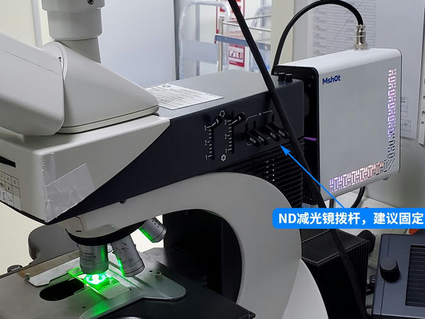

固定或去掉ND减光镜
固定ND避免位置调错影响光强
传统汞灯使用ND减光镜来调节光强,而MG-100和MG-120都可以通过触屏控制器按1%精度调节光强,精度更高,更方便量化,升级LED荧光光源后建议将ND减光镜固定或者去掉,以免影响准确量化光强。
