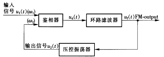

锁相环(PLL)技术也称自动相位控制技术,主要由鉴相器,低通滤波器(LPF),压控振荡器(VCO)和参考频率源(晶体振荡器)组成。
当压控振荡器的频率fv,由于某种原因发生变化时,必然相应地产生生相位变化。这个相位变化在鉴相器中与参考晶体振荡器的稳定(对应于频率fR)相比较,使鉴相器输出一个与相位误差成比例的误差电压ud(t),经过低通滤波器,取出其中缓慢变动的直流电压分量uc(t),并加到VCO的控制端,使压控振荡器的输出频率fv不断改变且向参考频率fR靠拢,直至fv=fR为止,从而使得uv(t)、us(t)两信号的频率相同而相位差保持恒定(同步),即实现频率自动跟踪和相位锁定。这就是是锁相环路的基本原理。
图1锁相环组成结构图

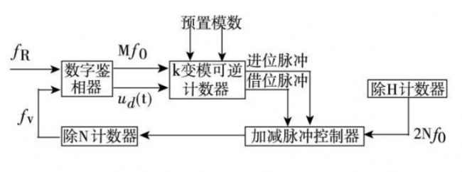

全数字锁相环是模拟锁相环系统的数字化,全数字锁相环的基本结构如图2所示。主要由数字鉴相器、K变模可逆计数器构成(模数K可预置)、加减脉冲控制器和除N计数器构成。K变模可逆计数器和加减脉冲控制器的工作频率分别为Mf0和2Nf0,f0为锁相环的中心频率。一般情况下M和N均为2的整数幂。时钟2Nf0经除H(H=M/2N)计数器得到。实际应用中一般在压控振荡器与鉴相器之间加入可控的变模分频器,来得到固定的或是可变的输出频率,输出频率与输入频率之间成比例关系。
图2全数字锁相环路结构图

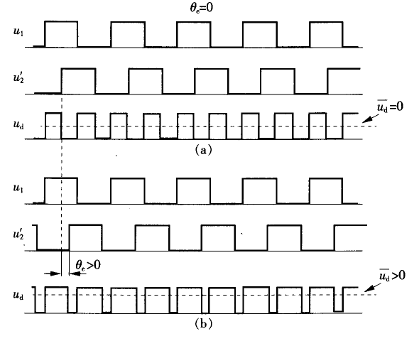

常用的数字鉴相器有三种类型EXOR鉴相器、JK触发型鉴相器和边沿控制鉴相器。数字鉴相器的作用是鉴别两个数字信号相位的差别,并通过信号将这种差别表示出来。数字鉴相器在很大程度上决定着锁相环的性能,选择的原则要从适用条件、线性鉴相范围、设计难易程度等角度综合考虑。其中EXOR鉴相器,它适用于波形对称的情况,线性鉴相范围为±Π/2,线性增益Kd=2/Π(V/rad)。通过比较输入信号u1(t)和反馈输入信号u2’(t)的相位产生一个误差信号ud(t),其作为K变模可逆计数器的加减方向控制信号,相位差为θe(θe=θv-θR)。环路锁定时,输入信号和输出信号之间没有相位误差时,输入和输出信号的相位刚好相差90°,经过异或门,产生占空比为50%的输出信号,该信号和输入信号波形相同,频率刚好是前者的两倍。这种情形如图3(a)所示。在这种情况下,可逆计数器加和减的周期是相同的,此时只要可逆计数器的k值足够大,其输出端就不会产生进位或借位脉冲。当输出信号u2’滞后于参考信号u1时,相位误差为正。这种情形如图3(b)所示。
图3 EXOR鉴相器的波形图(a)零相位误差(θe=0时波形)
(b)零相位误差(θe>0时波形)

K变模可逆计数器是最重要的数字环路滤波器之一。这种环路滤波器通常和EXOR或者JK触发鉴相器一起工作,它由两个互相独立的计数器组成,这两个计数器通常被称之为加(UP)计数器和减(DN)计数器。实际应用中,这两个计数器总是向上计数的,K为这两个计数器的模,也就是说,这两个计数器的计数范围都是[0,K-1],其中K是由模K控制输入端控制,而且,一般是2的整数次幂。时钟信号(K时钟)的频率定义为ADPLL中心频率fo的M倍,M通常取8、16、32等。它对数字鉴相器输出的相位差信号进行加减运算,当运算结果达到由模值控制器所预设的模值时,计数器输出一个溢出信号,加减溢出判断电路对溢出信号进行判断:若是加溢出则输出进位脉冲;若是减溢出则输出借位脉冲。进位和借位脉冲可用来控制DCO(数控振荡器),使得DCO输出的脉冲数根据进位和借位来加上或者是删除一些脉冲,实际上也就改变了DCO的输出频率。可逆计数器的模值由K模值控制器控制,一般为2的整数幂,当模值控制器变化范围为4b0001~4b1111时,对应的模值的变化范围为23~217。即可根据模值的大小调整可逆计数器的长度来实现数字编程控制。
3.3数字振荡器的实现
数控振荡器由加减脉冲控制器和除N计数器组成。加减脉冲控制器的作用是实现对输入信号频率和相位的跟踪和调整,最终使得输出信号锁定在输入信号的频率和相位上,它是由D触发器和JK触发器组合实现的。当没有进位脉冲和借位脉冲输入时,即锁相环路稳定时,加减脉冲控制器对输入时钟进行二分频后输出,从而保持u1(t)和u2’(t)的正交;当有进位脉冲时,加减脉冲控制器除了将信号2分频,还会在2分频的过程中加入半个时钟周期,当有借位脉冲输入时,则是减去半个时钟周期,这个过程是连续发生的。由于实际门电路中延迟的影响,有可能在逻辑输出的信号中存在毛刺,从而产生不可预知的问题,所以可以通过时钟控制的D触发器来消除这些毛刺所带来的隐患。由此可见,加减脉冲控制器就是通过这种方式来调节相位以使闭环系统最终达到锁定状态。
