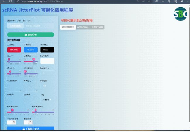

登录scRNA Jitter 模块的两种方式
a)  直接登录:
https://www4.shbiochip.com/V2023/SCTP/scvl/

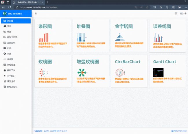

b)  导航页面登录:
登录SBC ToolBox 点击侧边栏点图组件,进入 scRNA Jitter 模块。

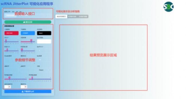

c) 单细胞抖动图主要功能区域介绍:
i.  数据输入接口:上传数据至此,只支持 .xlsx格式文件。
ii. 参数细节调整:调整可视化结果。
iii. 结果预览展示区域:输出结果可在此区域预览。

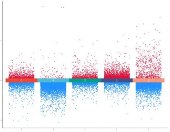

默认输出结果预览如下:

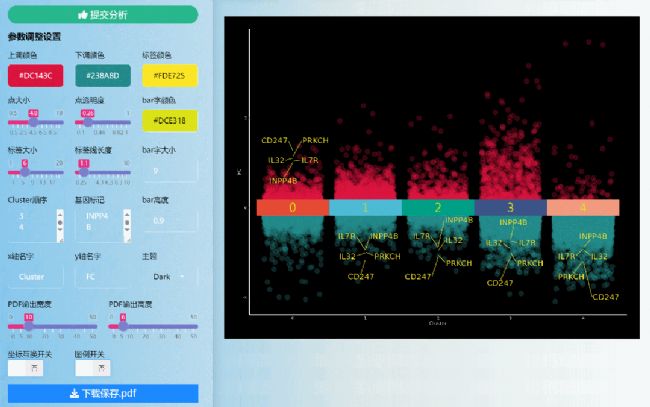

i. 调整上下调色阶,默认上调颜色为:#DC143C ,下调颜色:#1E90FF。点击上下调颜色控制按钮,选择中意颜色,进行上下调色彩调整。这里将下调调整为墨绿色调整操作如下:
上调操作模式与下调颜色调整操作一致。
ii.调整Jitter Plot点的大小及透明度。
调整以下两个功能按钮
操作如下:

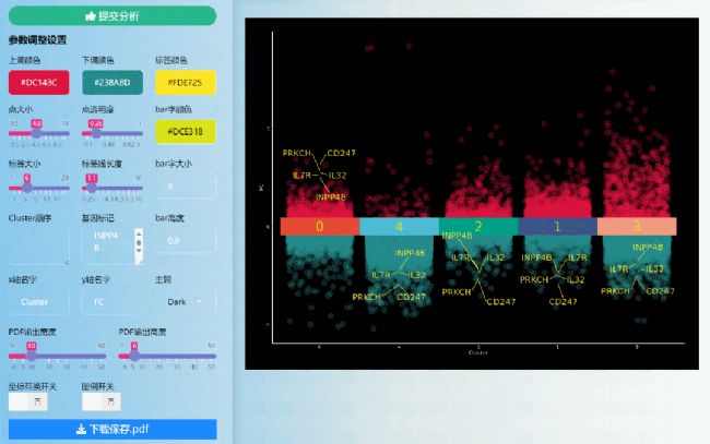

iii. 可视化结果标记基因及参数调整1. 打开上传文件,选择目标基因,将基因复制粘贴至基因标记文本框中,注意基因必须在提交的表格里,否则无法标记展示:
2. 结果预览:
黄色字体为添加到展示结果中的目标基因
3. 操作如下:

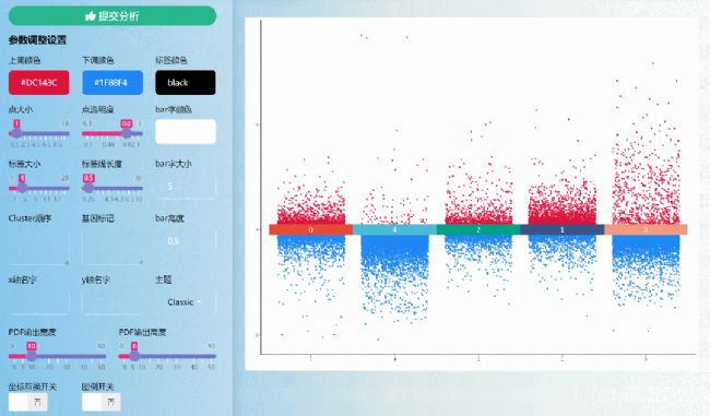

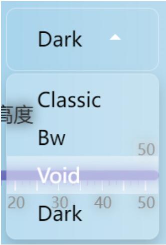

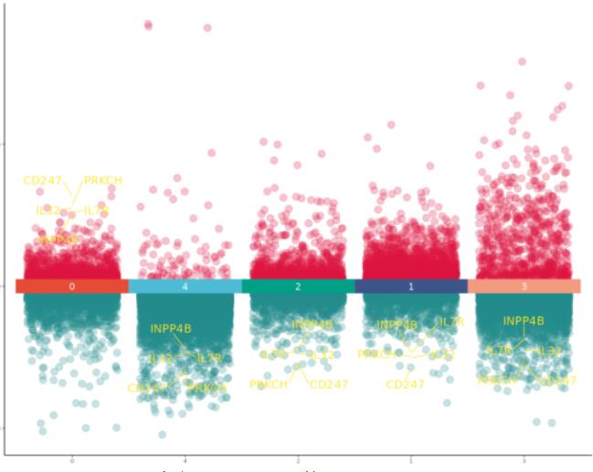

iv. 主题调整,提供 Dark 、Classic、 Bw、 Void 四种ggplot2经典主题,下拉菜单即可进行调整:
1. 暗黑模式结果:
2. 操作如下:

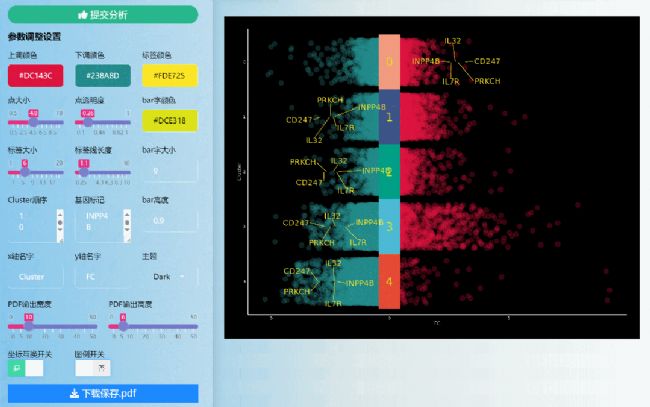

viii. 坐标轴旋转,操作如下:
