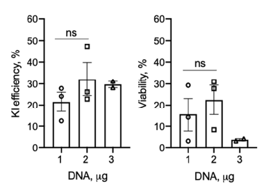

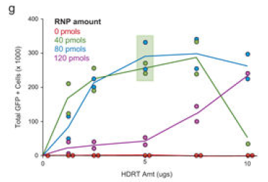

Donor DNA用量的测试
▲ Theodore L Roth et al., 2018
▲ Zelda Odé et al., 2020

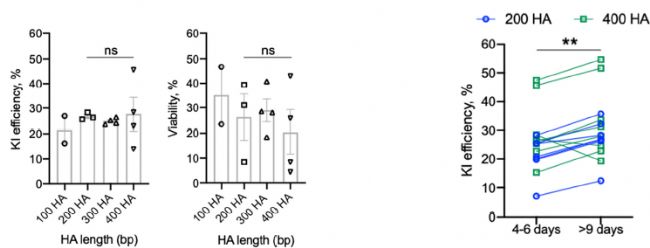

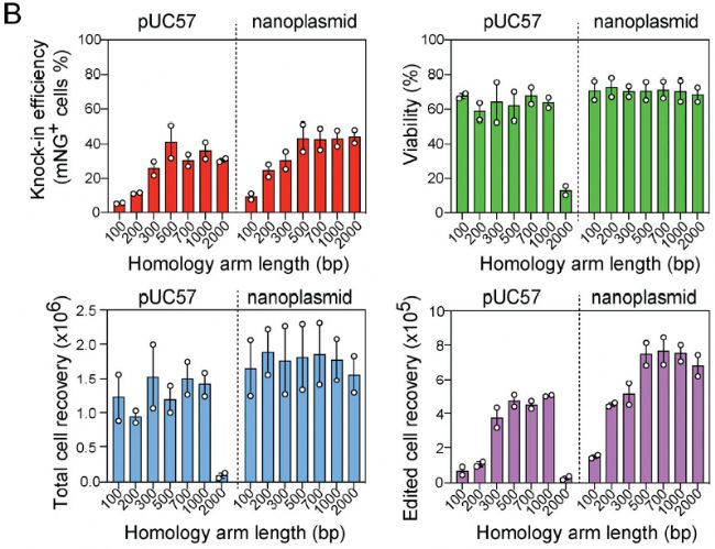

HA长度
HA的长度会影响KI的效率,但并不意味着越长越好。
▲ Soyoung A. Oh et al., 2022

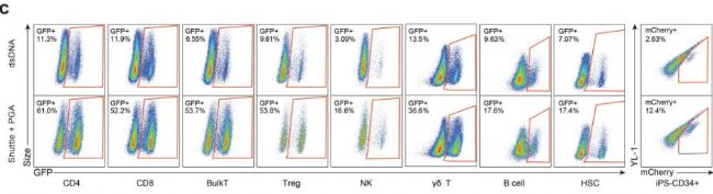

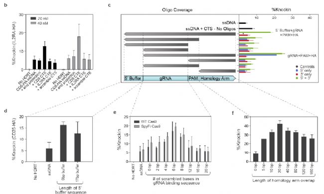

特殊成分提高HDR效率的测试
也有文献结果表明PGA对KI的效率没有帮助,仅供参考。

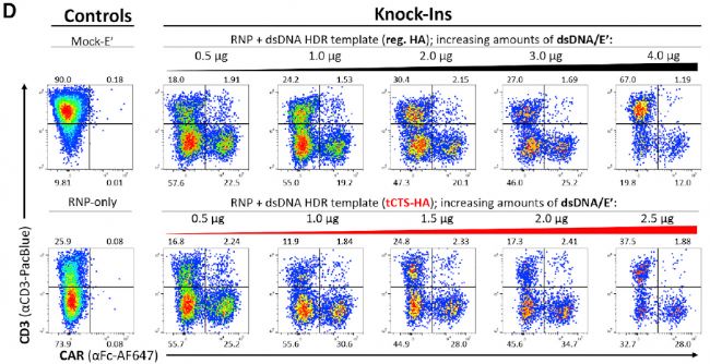

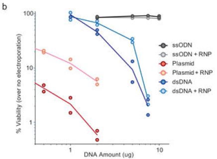

选择dsDNA或ssDNA或AAV载体进行KI
dsDNA会随着用量的增加显著增加对细胞活率的影响。

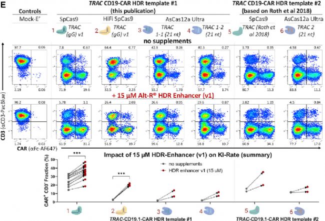

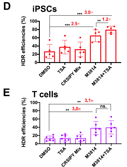

HDR Enhancer
▲ Jonas Kath et al., 2022

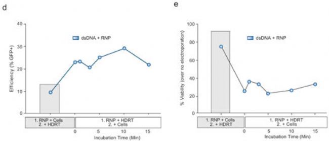

甚至HDR, RNP, 细胞的混匀顺序也可能会对结果造成影响

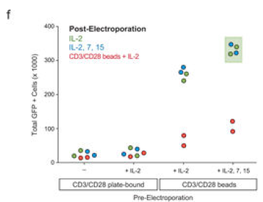

电转前后培养体系

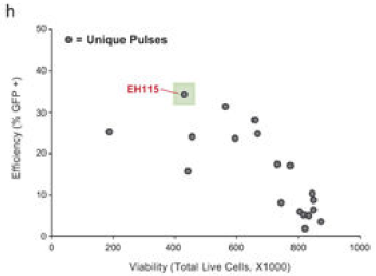

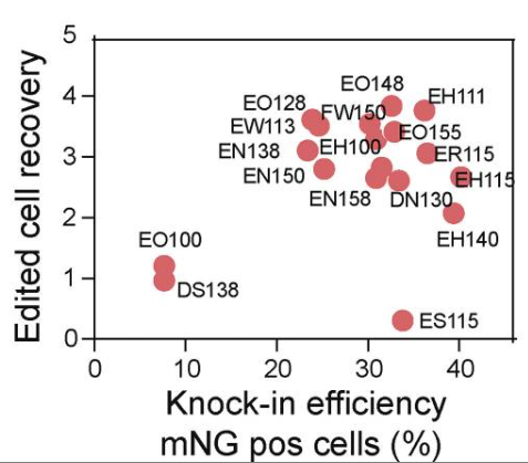

Nucleofection 条件优化
通常可以参考KO的条件进行KI实验,但依然可以依照具体的实验需求调整。
