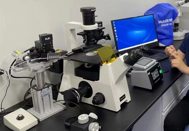

倒置荧光显微MF53-N搭配显微操作系统
最后一个倒置荧光显微镜的优势是更大的工作空间,因为倒置荧光显微的明场照明系统采用的是长工作距离聚光镜,因此载物台上方有更大空间,更方便安装使用显微操作系统等配件。

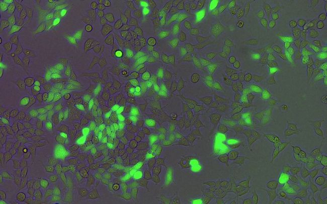

倒置荧光显微镜相衬和荧光叠加成像

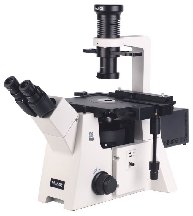

研究级倒置荧光显微镜MF53-N
MF53-N是研究级倒置荧光显微镜的代表,它采用转盘式荧光模块,可以按需选择不同的荧光激发块,背面带荧光灯箱接口,可以使用大功率宽光谱LED荧光光源MG-100、四通道光源MG-120或者汞灯等作为荧光光源。
这种倒置荧光显微镜会有独立的光源控制器,首先关闭明场光源,通过控制器打开荧光光源,调节光强,然后转盘选择荧光通道,放样品,操作对焦,再切换分光拉杆到相机成像拍照。不同荧光通道需要分别调节光强并拍照,如果是MG-100或者MG-120,光源可以即开即用,亮度可自由调节,比较方便,而汞灯使用需要预热、亮度只能靠ND减光镜控制,操作更复杂,也更容易出各种问题。

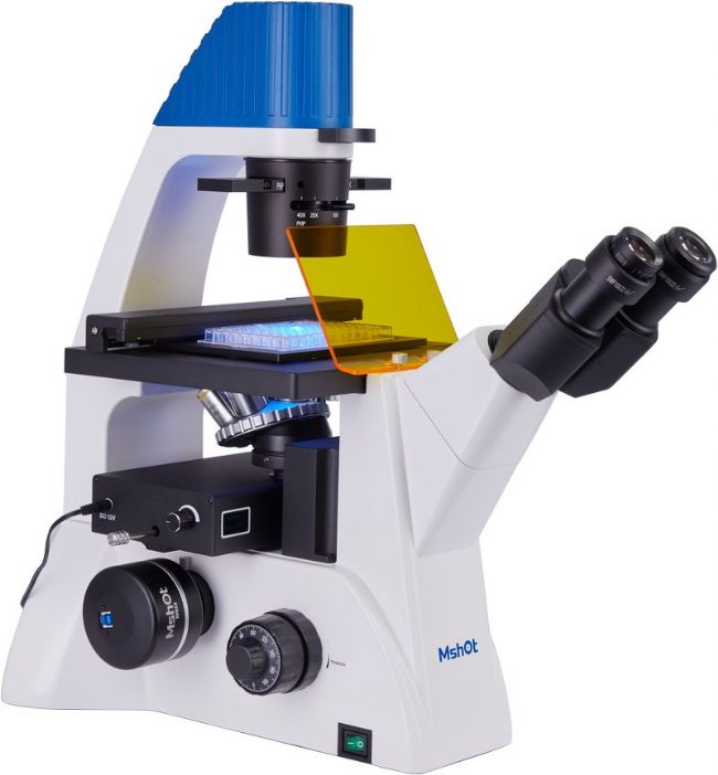

倒置荧光显微镜MF52-N

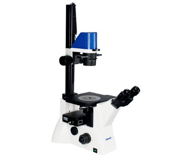

MF52-N是新型倒置荧光显微镜的代表,它采用高度集成的数显LED荧光模块,不需要外接荧光灯箱和控制器,能直接在模块上控制荧光开关、光强设置和通道切换等操作,并提供数据化光强显示,可以配备3个荧光通道,满足BGU等常见的荧光观察需要,更易于使用。
新型倒置荧光显微镜结构比研究级简单,首先关闭明场光源,打开模块上的光源开关,然后拉杆切换荧光通道并调节光强,放样品,后续操作和研究级一样就行。奥林巴斯CKX41、CKX53都可以通过明美的倒置荧光模块升级成类似的新型倒置荧光显微镜。

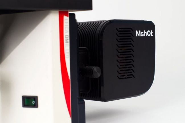

另外,尼康TS100、徕卡DMIL这两款无限远光学倒置,也能通过我们的荧光模块和荧光光源升级成倒置荧光显微镜,但它们都是外挂荧光光源搭配推拉切换荧光通道的设计,用起来比一般的新型倒置荧光显微镜复杂些。
·怎么拍出好的荧光图片?

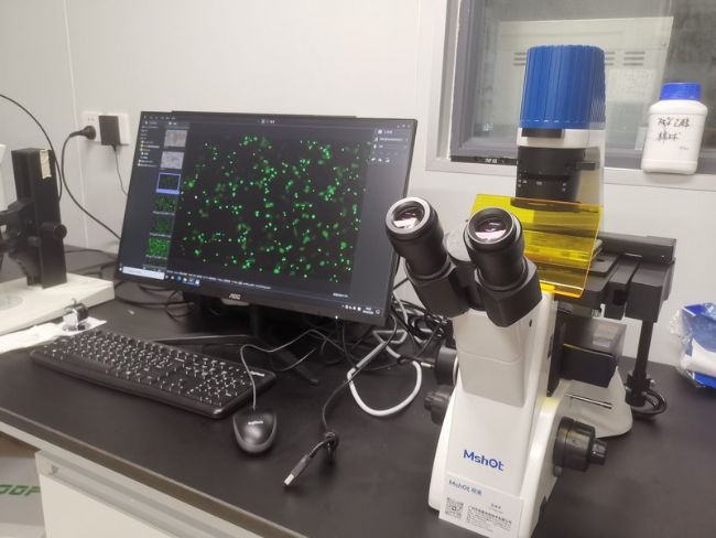

高灵敏度相机成像更好
这是很多实验操作人员非常关心的问题,首先要说明的一点是,倒置荧光显微镜的光路结构比正置荧光显微镜复杂,光损更大,因此荧光拍照难度比正置高,需要比较高灵敏度的相机,比如MSX11、MC50-S等,尤其一些采用了固定分光设计的倒置荧光显微镜。
半复消色差物镜效果更好

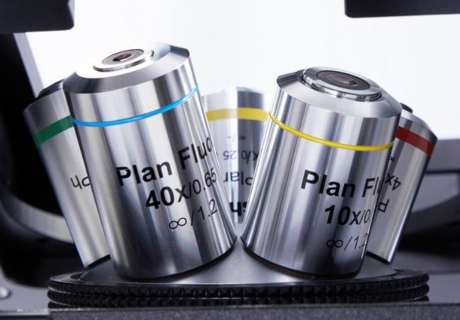

第二个点是选择合适的物镜,落射荧光观察中激发光和发射光都需要经过物镜一趟,物镜荧光通过率低的话会导致光损非常大,一般的相衬物镜、带厚度适配环的物镜都有较大光损,可以的话应该选择半复消色差的相衬物镜/普通物镜,它们上面会有SAPO(Semi-APO)、PL FL、Fluor之类标记,如果有APO标记的复消色差的物镜更好,如果没有半复消色差用Plan标记的平场消色差的物镜也还能凑合。
多色荧光需要分别微调对焦
第三个点是对焦,不同荧光通道的波长不同,焦面会有一定的偏移,因此不同荧光通道需要分别微调对焦才能获得更锐利的成像,明美显微数码测量分析系统软件界面下方的清晰度状态数据可以为对焦提供参考。如果您是半复消色差的相衬物镜,还能先在相衬下对好焦,再切换到荧光拍照,减少淬灭的可能性。

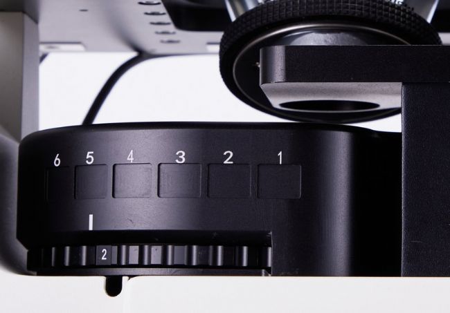

荧光模块没转到位会挡住激发光
常见问题1:完全没有激发光。从光源开始检查光路,光源接好并打开了吗?荧光切换机构是否旋转到位/拉杆切换到位了?是否有错位的ND滤镜?是否Shutter关上了?如果整个光路都正常,可能就是光源坏了,对于汞灯就是换灯泡,LED荧光光源可能换个通道还能用,因为不同荧光通道对应的是不同的LED灯珠/灯珠阵列。

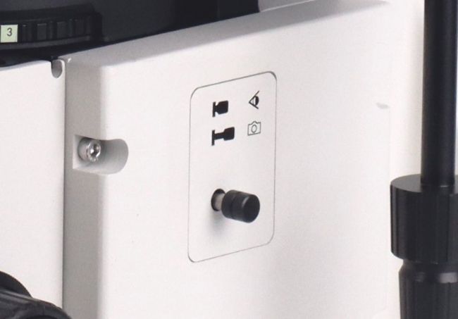

分光拉杆没拉到位会没有成像
常见问题2:有激发光但没成像。先观察分光栏杆,分光栏杆没到位的话目镜和相机都会没有成像,目镜通常很好确认有无荧光,除非是CY5之类肉眼看不见的近红外波长。目镜有成像,相机看不到就要调整曝光时间和曝光增益,如果近期升级过系统可能还有驱动失效之类问题。如果最终成像细节较差、容易过曝,基本就是相机灵敏度太低的问题,除了升级相机没有什么好方法解决。
