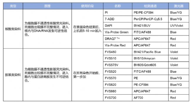

04 死活染料
如果分选后的细胞立即进行分型鉴定,一般不用染死活,冻存细胞建议加入死活染料染色。
目前流式用死活染料分为两大类:胺基类染料、核酸类染料。两者的原理、使用阶段、对应的特定通道小优也给大家做了汇总。由于核酸类死活染料可选产品少,占据了一些重要的荧光通道,小优也建议大家优先抗体配色后进行核酸类死活染料的荧光搭配选择。
图2死活染料原理及对应的特定通道

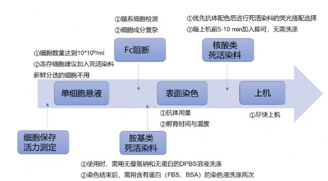

Tips:
①使用FVS等胺基类染料时,需要使用无叠氮钠和无蛋白的DPBS溶液进行洗涤和重悬细胞;
②染完FVS之后,需要使用含有蛋白(FBS、BSA)的染色液洗涤两次,使游离的FVS染料失效,便于后续染色;
③核酸类染料的加入为所有操作的最后一步,临上机前5-10 min加入即可,无需洗涤;
④核酸类染料与核酸空间共价结合,荧光弱,染色后,避免洗涤,剧烈涡旋或过度用力吹打,避免核酸类死活染料的脱落,导致假阴性;
⑤核酸类死活染料染色后,需及时上机(1h内),避免染料的毒副作用导致额外的死细胞产生;
⑥核酸类死活染料4℃保存,不能冻存。

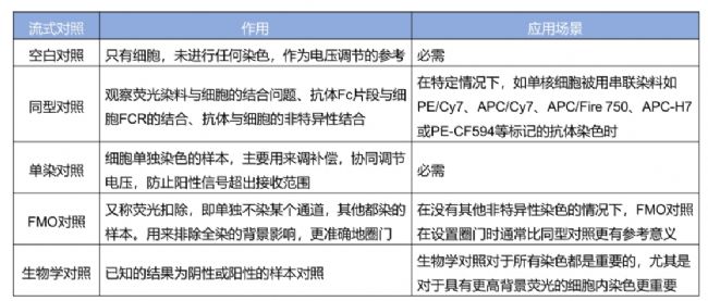

05 流式对照
流式对照对于实验的成功也是至关重要的,小优在下表里也给大家列举了一些对照的作用以及它们的应用场景。
图3 流式对照汇总
Tips:
Fc受体阻断剂推荐使用,可减少抗原抗体的非特异性结合以及产生过强的背景信号,可使用:
①商业化Fc Block
②样本种属或流抗来源种属的血清
③样本种属或流抗来源种属的IgG

小优也给大家针对上述内容做了重点汇总:
图4 利用流式进行免疫细胞分型鉴定重点总结
