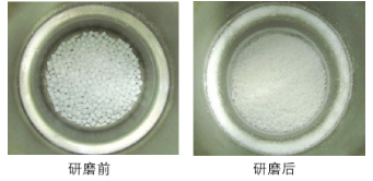

  • PET聚酯切片
根据 GB/T 17931-2018 《瓶用聚对苯二甲酸乙二脂(PET)树脂》的要求,检验 PET 的特性黏度需将样品至于液氮中冷却约 10 分钟,然后粉碎至 1 mm 以下作为测定试样,粉碎时间不超过30 秒。
测试条件
研磨机
IKA  A11   basic 研磨机
刀头类型
A11.1 粉碎刀头
转速
28000 rpm
研磨时间
29 秒
样品量
约 10 g
