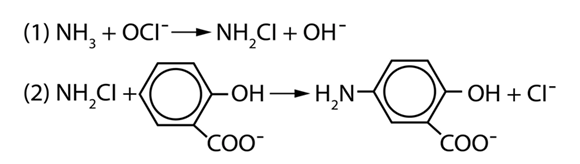

使用水杨酸盐法,水中的氨 (NH3) 与检测试剂中的次氯酸根 (OCl-) 会反应形成氯氨 (NH2Cl, monochloramine),如式 (1),氯氨再与水杨酸盐反应,形成5-aminosalicylate,如式 (2)。

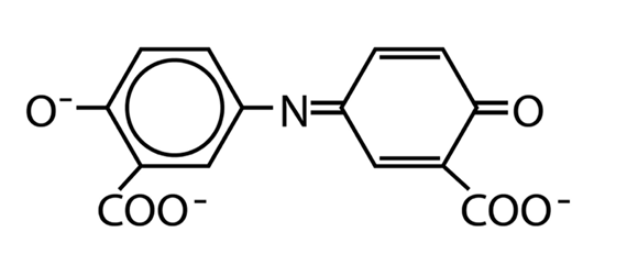

5-aminosalicylate 经催化剂硝普钠 (sodium nitroprusside, SNP, 又称为亚硝酰铁氰化钠) 催化氧化反应,产生最终产物 indosalicylate (蓝色),其结构式如下图,最后加入黄色的三聚氰氨 (cyanurate) 溶液而成绿色,即可利用 WD 100以610 nm 进行水中氨氮含量的测定。
