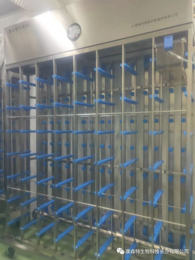

由于实验动物的排泄物和食物残渣等原因,IVC舱体内部容易受到微生物的污染。保持IVC舱的洁净和无菌状态对于动物实验的可重复性和结果的准确性至关重要。通过选择合适的消毒方法,可以确保IVC舱内部的微生物得到有效的控制。
为了清除IVC笼具内卫生死角的微生物污染,采用过氧化氢消毒机Phileas MCD进行消毒灭菌,使用7.5%低浓度过氧化氢对人体无伤害,设备无损害。

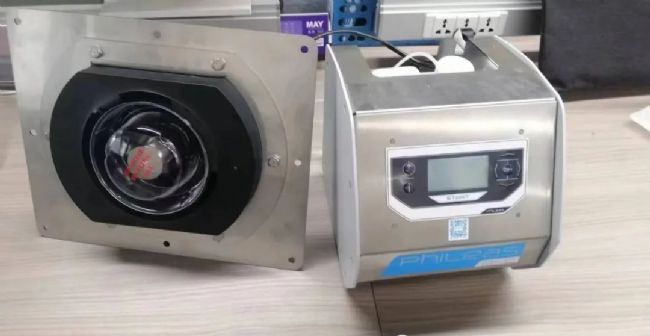

1.2设备
IVC笼内消毒机:
Phileas MCD

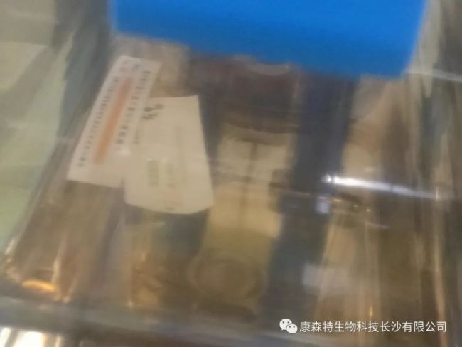

a.指示剂布点:将微生物指示剂和化学指示剂放置于IVC笼具内
注意:细菌负载面位文字面,在消毒过程中该面与过氧化氢气体接触,将号码标注在对应的无菌密封袋外侧。

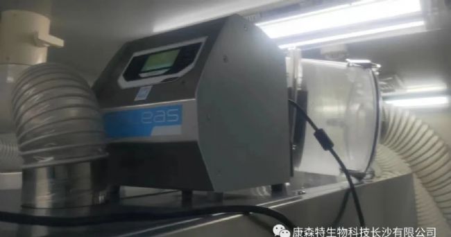

b.开始灭菌流程
1. 将机器放在IVC笼具进出风口
2. 设定程序并关闭通风系统
3.按“开始”并离开该位置:扩散、接触时间和曝气(循环)将会运行
4.换气后,取下指示剂,送至实验室进行无菌检查——7 天后读数
IVC消毒数据设置:
IVC笼具体积:1.2m3,消毒剂剂量:14ml/m3,循环次数:5 ,扩散时间:12min,菌种灭杀时间:3 小时

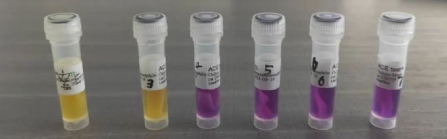

CI+BI指示剂
IVC舱
微生物指示剂:
灭菌效果
阴性:培养基颜色保持紫色不变 →灭菌完全
阳性:参照阳性对照管的颜色,培养基颜色发生变化(紫色变成黄色)→灭菌不完全

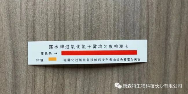

化学指示剂:
空白试纸
测试结果

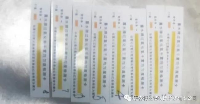

经雾化过氧化氢接触后变色条由红色转变为黄色
4.验证结论
最低4次消毒循环化学指示剂变色,过氧化氢干雾均匀地扩散并填充消毒空间,消毒无死角。
最低4次消毒循环微生物指示剂可以达到log5消毒效果。
