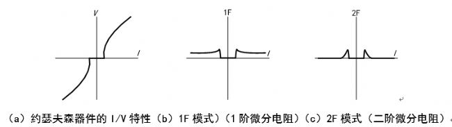

超导状态下,有极微弱的交流电流流过试样。可以利用锁相放大器检测试样发生的微弱交流电压,进行试样的电阻测量。由于信号是交流的,所以可以避免热电动势的影响,进行低电阻测量时减小测量误差。超导材料的一个重要应用结构形武是约瑟夫森(Josephson)结。约瑟夫森结是由挟着氧化膜的蒸铝钢带构成,当冷却到1 K以下时,就能得到如图1所示的电流-电压特性。
JosephDevice
图1.   约瑟夫森器件的I/V特性

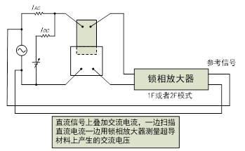

在具有非线性试样的场合,如图2所示将一定的交流电流叠加在直流电流上,然后一边改变直流电流一边用锁相放大器的1F模式测量所发生的交流电压,就能够测定电阻值(1阶微分特性)。如果用2F模式测量,就能够以高灵敏度测量电阻值的变极点(2阶微分特性)。

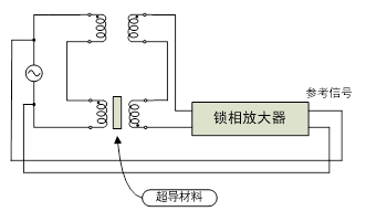

超导中一个有名的效应是迈斯纳( Meissner)效应(完全抗磁性)。在这种效应的状态下,磁力线不能穿过处于超导状态的试样,而会从超导体内排除。用相互感应法能够确认这种状态。相互感应法如图3所示,是由两组初级线圈和次级线圈构成,绕线的方向各自相反。在没有放置试样的状态下,次级一侧信号的大小相同,相位相反,相互抵消而不出现信号。
图5.超导材料磁化率的测定方法(确认迈斯纳效应)
如果这时在一组线圈中放置试样,则两组线圈磁通的平衡被打破,次级一侧出现信号。然后,如果试样进入超导状态,次级一侧的信号将再次抵消变为0,这样就可以确认迈斯纳效应。这时使用锁相放大器就能够捕捉到更微小的变化。
