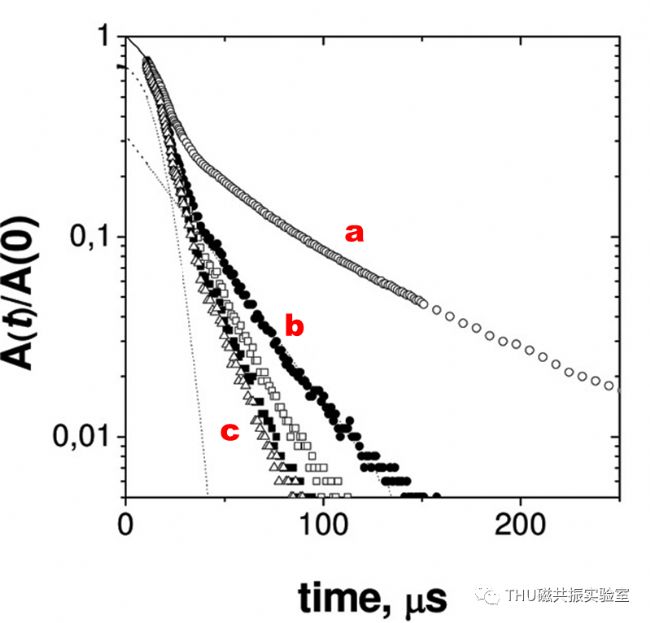

LF-NMR-114.图形题(单选):艾共振同学对一批同类型但具有不同结晶度的高分子样品进行了低场核磁测试,测得信号衰减曲线(纵轴信号量进行了归一化处理)如下图所示。针对其中a、b、c三条曲线所对应的样品,哪个样品的结晶度更高?
A.a
B.b
C.c

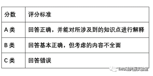

评价标准
