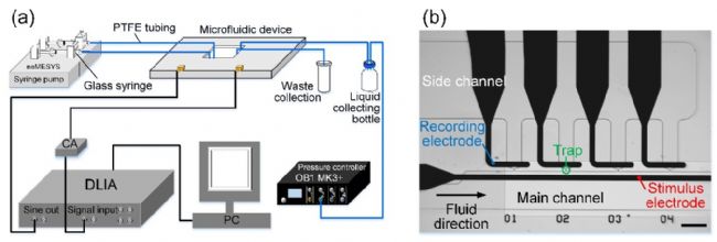

第三种选择是阻抗细胞计数法。它具有快速的响应时间,无需标记且可集成分类操作。该技术基于监控细胞通过微流控通道中两个电极对时产生的介电特性的变化。其中一种方法使用锁相放大器,例如 OE2042,和匹配的电流放大器(Current Amplifier,CA) 来测量微流控通道中两个电极对之间电流的变化,具体连线如图1所示。由于实验中使用了差分电流测量的方法来测量电流的变化,来自流体的背景信号会在很大程度上被抑制。这使得测量到的电流信号更清晰,方便您从中推断出细胞的大小和速度。
详细微流控实验装置如图1所示,细胞悬浮液经过注射泵(Syringe pump,neMESYS,ce[1]toni GmbH,Korbussen,Germany)通过聚四氟乙烯管道(PTFE tube)进入微流控芯片(Microfluidic device)。悬浮液流速保持在 0.5 µL/min。由压力控制器(Pressure controller,OB1 MK3+,Elveflow,Paris,France)提供压强使得捕获孔位内外两侧压强不同从而进行细胞或测试微粒的捕获。而后由数字锁相放大器(DLIA)提供 1Vpp 的激励信号对捕获的细胞或测试微粒进行激励而后测量微流控芯片中反馈的电流信号。经由电流放大器(Current Amplifier,CA)转换为电压信号方便数字锁相放大器测量。然后在计算机(PC)端收集数据并计算细胞的阻抗信息。
 电运输1
Figure1. 微流控阻抗测试的整体架构图 (b).微流体装置的显微照片(比例尺为100 μm)

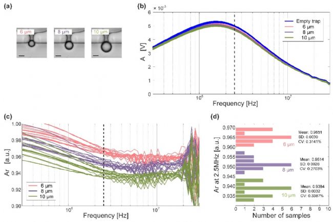

Figure2. 细胞微流控阻抗测量结果(标尺为 5 µm)
在幅频响应曲线(图2-b)中,没有捕获到粒子以及捕获到不同粒子的 幅频响应曲线在低频域与高频域都混合在一起难以分辨,而单靠幅频响应曲线难以确定最佳的频率点来区分粒子,故对测量得到的幅频响应曲线做归一化处理,即如下式所示进行计算。
Ar = A * Ae
其中 A 为不同粒子捕获后测量的幅值,Ae 为没有捕获到粒子是测量得到的幅值。经过归一化处理后可以看到,在频率为 2.5 MHz 时测量所得幅值最容易区分不同粒子。 故将输入激励信号的频率固定为 2.5 MHz 后重新对不同粒子进行多次测量,得到的结 果如图2-28d 所示。可以看到,针对不同粒子进行多组测量后得到的 6 µm 粒子平均幅 值为 0.9651,标准差(SD)为 0.0030,波动系数(CV)为 0.3141%,8 µm 粒子平均幅值 为 0.9514,标准差为 0.0028,波动系数为 0.2703%,10 µm 粒子平均幅值为 0.9384,标 准差为 0.0032,波动系数为 0.3387%。极小的标准差和波动系数表明本次测量的灵敏度 与稳定性都非常高,而差异明显的幅值平均值也是区分粒子的有力证据。
