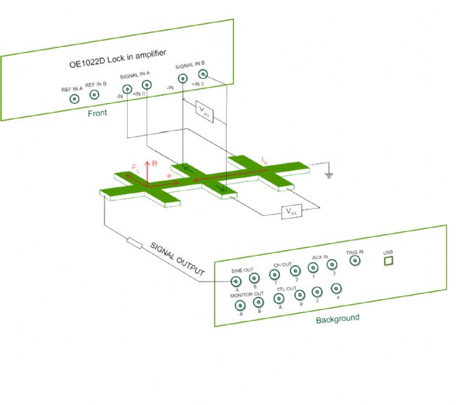

图1.测量霍尔电压结构图
如图1所示,测量需要使用两个锁相放大器。赛恩科仪OE1022D是一款双通道锁相放大器,拥有2个独立同步的锁放单元,一台锁相放大器就可以满足测量需求。
(图中表示为 LIA A通道)提供恒定交流电压以使样本中产生电流。通常情况下,只需放置一个远大于电路中所有其他电阻之和的限流电阻 RL,即可假定电流在测量过程中保持恒定。测量通过样本的电流,即可实现更精准的测量。锁相放大器 1 测量霍尔电压 VXY,而锁相放大器 2(图中表示为 LIA B通道)测量通过样本的电压 VXX。
