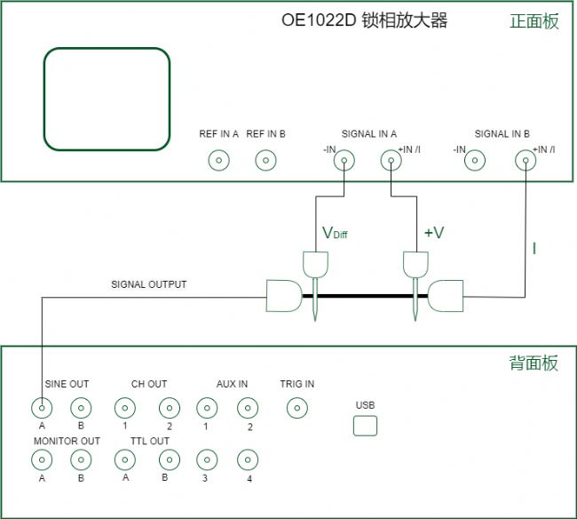

4 端法测量
4 端法测量是在恒流下进行的,待测样品计算为样品上的电压除以流过样品的电流。
恒流由恒流源或限流电阻提供;在限流电阻情况下,限流电阻的阻值需要远大于采样电阻(阻抗)。
4 端法测量可以在霍尔棒或范德堡几何中进行。与 2 端测量相比,4 端法测量的设置更复杂,如果是以下条件之一,首选4 端法测量:
  • 样品的阻抗很小。
  • 材料的接触电阻比较大。
