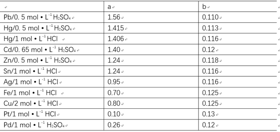

(2)不同体系(不同电极或者电解液),a、b值不同,见表3.1.1。
表3.1.1不同体系Tafel公式中的a、b值
(3)b值变化范围较小,为0.11 ~0.13(0.12附近)
当T一定时,b值表现了ηc时的活化能影响程度。b值相近,说明ηc对H析出过程活化能影响程度大致相同。若在所涉及的电势范围内表面状态发生了变化,则b值较高(>140 mV)。
(4)不同电极体系,a值相差较大,为0.1 ~1.5。
已知io越大,反应可逆性越好,故也可用a值判断或比较可逆性好坏;io越大,a越小,可逆性越好,也表现了对反应的催化能力很大,则在该电极上H析出只需较小的过电势;反之,io越小,a越大,可逆性越差,说明该电极反应的催化能力小,则该电极上H2析出常需较大过电势。因此,可按a值大小,将常用的电极材料分为三类:
高ηH2金属:(a=1.0~1.5)Pb、Cd、Hg、Zn 、Sb、Bi、Sn、Tl。
中ηH2金属:(a=0.5~0.9)Fe、Co、 Ni、Cu、Ag、Au。
低ηH2金属:(a=0.1~0.3)Pt、Pd、Ru。

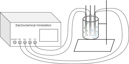

选择适量1 mol • L-1H2SO4溶液作为电解池,Pt电极作为工作电极,辅助电极选择Pt电极,电解池呈酸性,因此选硫酸亚汞参比电极。利用电化学工作站选择线性扫描伏安法(LSV)进行电解水析氢的实验,其中WS,WE连接工作电极,RE连接辅助电极,CE连接参比电极。
工作电极上发生的是阳极的氧气析出反应,电极附近产生气泡(蓝色),而辅助电极发生的是阴极的析氢反应,随着阴极电势的增长,反应逐渐加剧,产生气泡(绿色)的速度比工作电极要快。
