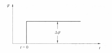

恒电势阶跃暂态过程的特征在于,在暂态实验开始之前极化电流为零,研究电极处于开路电势(平衡电势或稳定电势),实验开始时﹐研究电极电势突然跃至某一指定的恒定值,直到实验结束,同时记录极化电流随时间的变化规律。恒电势阶跃法所施加的阶跃波形如图1所示。

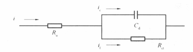

给处于平衡电势或稳定电势的电极突然加上一小幅度电势阶跃信号,且持续时间不太长,使电极电势在平衡电势或稳定电势附近波动,此时可认为电化学反应电阻Rct及双电层电容Cd为常数,浓度极化的影响可以忽略,所以电极的等效电路如图2所示。
图2. 无浓差极化时电极过程的等效电路

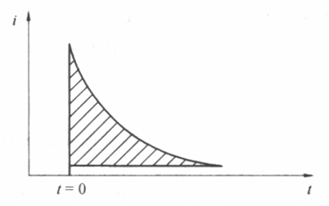

显然要测定电极的双层电容﹐就应创造条件使体系处于理想极化电极﹐即在所控制的电势范围内,电极基本不发生电化学反应(Rct→∞),于是等效电路由图2简化为图3。当Rct→∞时,if→0,此时极化电流i就是ic。响应波形见图4。由图4测量△q的大小,代人下方式中,可计算双层电容Cd。

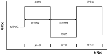

使用电化学工作站SE1106进行实验测银片电极和银粉压制电极的真实表面积。电解池采用三电极体系,辅助电极为铂片,参比电极为氧化汞电极,电解液是1mol ·L-1 KOH溶液。依次采用银片和银粉压制电极做研究电极。选择计时电流法(图5)起始电势为开路电势,高电势为开路电势+10mV,阶跃时间为10s,记录电流时间曲线。
图5. 计时电流法
