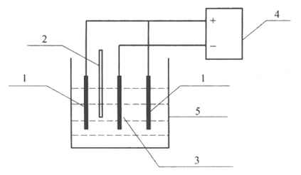

图1. 电镀装置图
1-阳极;2一温度计;3一阴极;4一恒流源;5一镀槽

电镀Zn-Ni合金镀层的步骤:预热已配制好的Zn-Ni合金电镀液,将镀槽在恒温水
浴槽中加热至40℃后,滴加盐酸,调节pH值至4.8~ 5.2,将两块锌阳极板和铁片挂入电镀槽中,按图3.16.1所示的方式连接电源,按电流密度为3 A·dm-2计算所需的电流,开启电源开关,调整电流大小,开始电镀,时间为15 min。共电镀2片。

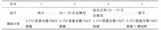

(2)Tafel曲线测试:按下方的列表所示的体系进行测试。首先测试开路电位,然后以开路电位为中心点,测试1.0 V范围内,研究电极的阴、阳极极化曲线,测试速度为1 mV· s-1。
Tatel曲线测试体系
注:缓蚀剂为钼酸钠,在150 mL的质量分数为3.5%的NaCl溶液中加人0.05 g钼酸钠,备用。
