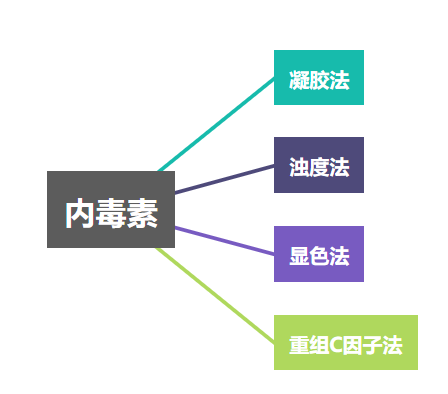

三,内毒素检测方法:
根据反应原理,内毒素检测方法可分为以下4种:凝胶法、浊度法、显色法和重组C因子法。

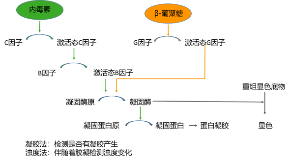

鲎试剂检查法:20世纪70年代,分为凝胶法、浊度法和显色基质法。优点:易操作,灵敏度高,可用于内毒素定量检测;缺点:鲎血批次间有差异;对革兰氏阴性菌以外的内毒素不灵敏;易受β-葡聚糖(β-Glucans)影响而产生假阳性;鲎受到动物保护,无法大批量供应。

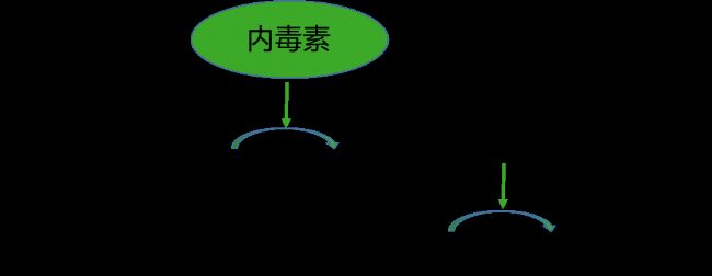

重组C因子法(rFc):21世纪初,通过重组方法产生C因子。优点:C因子来源稳定,受批次影响小;操作简单快速;更强的抗干扰能力(不受β-glucans影响);专属性好。缺点:来源于不同品种鲎血蛋白序列的重组蛋白对内毒素的反应性可能不同。
