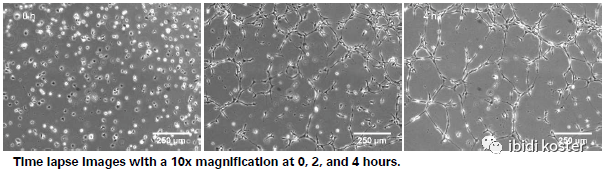

血管生成镜检图

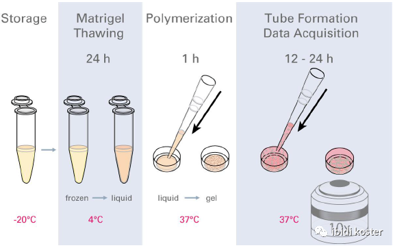

实验流程介绍
血管生成实验流程
(提前将Matrigel融化,铺于ibidi血管生成载玻片的下孔中,待胶凝后,将细胞悬液加入血管生成载玻片上孔中,成管后使用显微镜观察。)

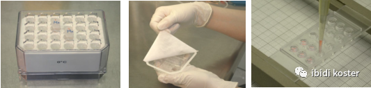

1).实验前一天将Matrigel置于冰盒中,放入4℃冰箱,使胶能过夜缓慢融化。(注意:同样要准备一些4℃预冷的枪头用于吸取Matrigel)
2).开始实验前,将Matrigel始终保持放在冰盒中。
3).打开灭菌包装,取出ibidi血管生成载玻片。
4).每孔中加入10μl Matrigel。注意枪头要垂直于内孔的正上方加入Matrigel,防止有Matrigel流经上孔而留下残留胶。

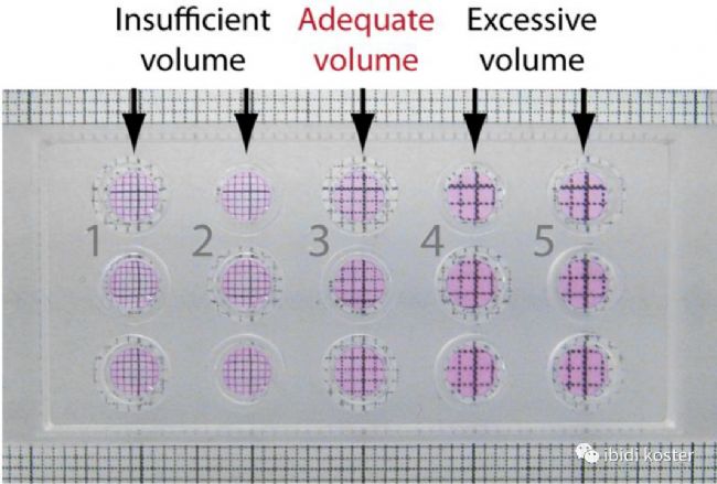

由于Matrigel流动性不强,并且有可能移液枪不准确,有可能打入10μl的胶,却不能填满血管生成载玻片的下孔——这样,必然会影响到实验的成像结果。
如何判断是否加入了合适体积的Matrigel:
我们只需用一张格子纸就能知道自己的移液枪调整到多少能正好把下孔填满。
如上图所示,垂直透过每个孔看下面的格子纸,如果格子被缩小了,那么就说明胶没加满,格子被放大了,那么胶就加多了,格子没发生什么变形,这才是刚刚加满下孔的状态。

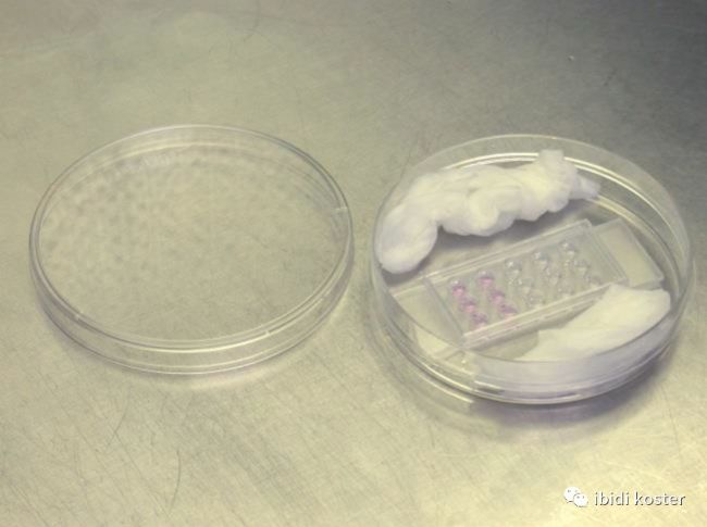

1).盖上ibidi血管生成载玻片的盖子。
2).准备一个10cm的培养皿,放入浸过水的纸巾,制成一个湿盒。
3).将ibidi血管生成载玻片放入培养皿中,盖上培养皿盖。
4).将整个培养皿放入培养箱中,静置30分钟左右,等待胶凝结。

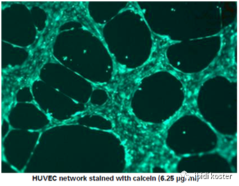

5.免疫荧光染色
根据需要,可以对成管结果进行免疫荧光染色。
1).小心的移除上孔内培养基,注意不要碰到胶或者细胞网络。
2).加入50μl用无血清培养基稀释的calcein (12.5 µl calcein stock 1 µg/µl),使其终浓度为 6.25 µg/ml (1:160)。
3).在室温下避光孵育30分钟。
4).使用PBS清洗三次,注意,PBS要缓缓加入上孔,以免冲击掉细胞。
5).使用 485 nm/ 529 nm进行免疫荧光成像。

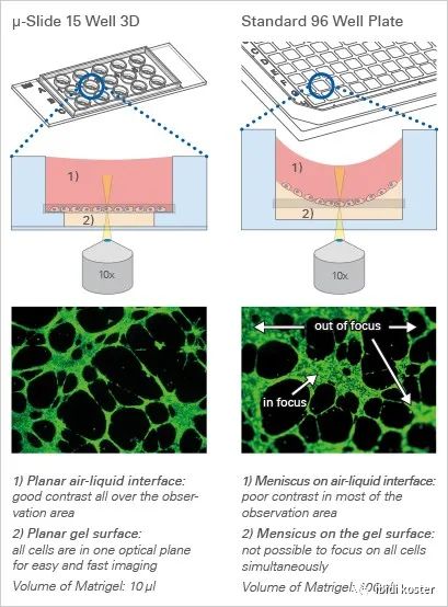

2.分上下孔的ibidi血管生成载玻片能去除凹液面,使成像效果更好。
(左侧ibidi血管生成载玻片无凹液面,整个视野成像清晰;右侧96孔板有凹液面,中间清晰周围模糊。)
