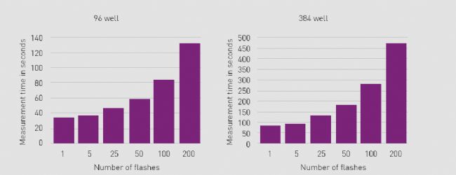

您的微孔板读板机将在每次测量中至少用1个闪光激发样本、检测发射光并继续下一个样本。如果您在设置中选择了1个以上的闪光,则检测到的发射光信号为这几次检测的平均值。尽管先进的读板机具有较高的闪光频率,但仪器测量样本所需的时间会随着闪光次数的增加而增加。这也影响了读板所需的总时间,这在以数据点采集之间的最小时间间隔执行快速动力学时尤其关键。因此,在进行动力学实验时,应考虑设定的闪光次数,并将其调整到合适的水平。
图2:闪烁次数对测量时间的影响
本案例将96孔板和384孔板所需的总测量时间与所用闪烁次数进行比较。测量时间随着每次测量使用的闪烁次数而增加,而与使用的微孔板格式无关。然而,在较小的板格式(如384和1536孔板)中有更高数量的测量样本时,总测量时间相对于所用闪烁次数的增加将更明显(例如,96孔中50和200次闪烁之间增加2倍,而384孔板增加3倍)。请注意,测量时间也因读板机型号和制造商而异。

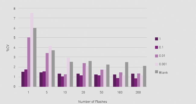

那么,为什么你不能总是使用尽可能少的闪光灯进行测量,并尽可能缩短测量时间呢?答案是,这会影响数据的可变性!微孔板读板机在每次附加闪光之后获取所产生的发射信号。通过多次闪烁检测样本,微孔板读板机可以获得每个数据点的平均值。这提高了数据稳定性,并减少了由每次闪光间变化引起的可变性。特别是,低浓度样品和空白样品受益于更高的闪光次数,因为减少的可变性有助于减少背景噪声(图3)。
图3:荧光基团标准品(0.001至1 nM)相对于所用闪光次数的%CV值
该示例强调了闪光次数对荧光基团标准系列的变异系数(%CV)值的影响。虽然低至0.1nM的高荧光基团浓度的%CV保持在1-2%的低水平,但较低浓度的荧光基团标准样品和空白样品显著变高。通过增加闪烁次数,可以显著降低低浓度标准品和空白品的%CV。使用10-20次或更高的闪光次数可以使得所有测试样品的%CV值降低到约为3%或更低。
通常不建议每次测量都使用尽可能多的闪烁次数(例如200次)。在某一闪光数之后,它只会人为地增加测量时间,而不会进一步提高数据质量。此外,它还会缩短光源的使用寿命。对于许多测定,10-50次闪光就足够了。更高的设置可能有利于特定的应用程序。
