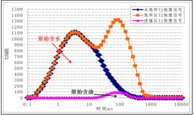

在原始状态下,测试地层取心岩样的T2弛豫谱,相应的峰面积对应的是原始含油含水饱和度。将岩心浸入锰离子溶液,抑制水的信号,此时进行T2谱测试得到原始含油饱和度,原始含油含水饱和度减去原始含油饱和度即获得原始含水饱和度。
