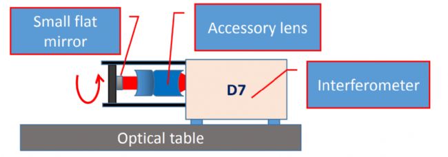

1.1测试光路
测试系统主要由D7点衍射干涉仪主机,准直器,5mm口径铝镜,光学平台等构成。

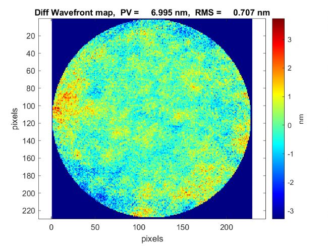

1.3 绝对精度检测(Accuracy)
绝对精度的检测采用波前均方根差(wavefront RMS differential ,WRMSD)的计算方法,WRMSD是干涉仪稳定性和测量有效性的严格标准。它定义为所有测量波前差异的均方差加上2X均方差的测量集,并定义为所有测量波前的平均值的综合参考。
测试步骤:

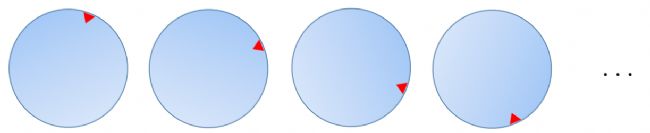

1) 测试部分从0°开始绕光轴以45°步长旋转8次进行测量。旋转是必要的,以排除测量系统设置引起的所有旋转不对称像差。

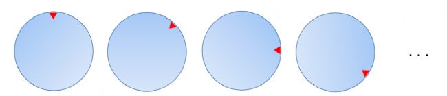

2) 测试部分从22.5°开始绕光轴以45°步长旋转8次进行测量。
3) 在没有平滑的情况下处理干涉图后,从0°开始的8个波前进行平均计算,得到平均波前WF0AVG_0,然后从22.5°开始的8个波前也进行平均计算,得到平均波前WF0AVG_225。
4) 计算WF0AVG_0和WF0AVG_225的差异,得到绝对精度。
上海昊量光电设备有限公司销售的点衍射干涉仪,型号D7在客户现场进行了干涉仪精度的检测,实验测得该干涉仪的精度为0.707nm RMS 。
图1 绝对精度检测结果

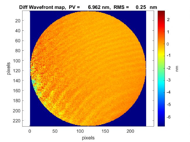

重复精度的检测采用波前均方根差(wavefront RMS differential ,WRMSD)的计算方法。对如下图2的波前进行重复性测量,共计测量30组,每组测量5次。选取1,3,5,7…29奇数组的数据进行平均,得到平均波前WF0AVG_29,选取2,4,6,8…30偶数组的数据进行平均,得到平均波前WF0AVG_30。计算WF0AVG_0和WF0AVG_225的差异,得到重复精度。
上海昊量光电设备有限公司销售的爱沙尼亚Difrotec公司的点衍射干涉仪的重复精度,经过测量计算,重复精度为:0.25nm RMS(λ/2500),如下图3。

图3 重复精度检测结果

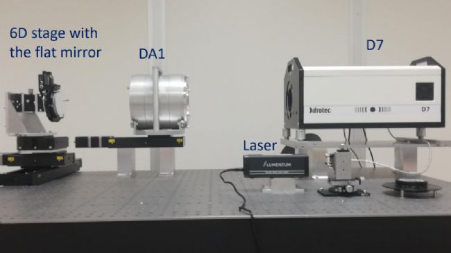

1.5 干涉仪系统配置
D7:点衍射干涉仪主机;DA1:150mm/230mm准直器
