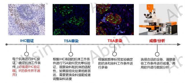

A1:首先,您需要有质量不错的样本和抗体,这就已经是成功的一半(样本、抗体选择攻略),对于样本来说,脱片是我们需要预防的“头号公敌”,多色实验需要重复热修复洗脱抗体多次,假如片子脱片,轻则成像模糊,重则组织脱落前功尽弃,可以在开始实验之前先模拟几轮热修复,不加抗体和其他试剂,看看组织是否有脱落的迹象,如果脱落比较严重,则需要重新制备切片,如果有轻微脱片,则可以考虑购买抗体洗脱液,替代热修复的过程;然后,就可以开始做实验了,我们建议您先进行抗体和染料工作条件摸索,再上多染(参考下图流程),这样多染的成功率可以达到90%以上哦!(小爱经验之谈,即便是染了千百遍的常见指标,换个样本,染色效果就可能天差地别,有条件还是建议要做预实验。)
最后的10%,就需要调整指标与染料搭配以及染色的顺序了。
