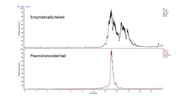

与利用质粒模板转录生成polyA相比,酶法加尾的mRNA样品的出峰更宽,polyA尾长度的分散性更大。

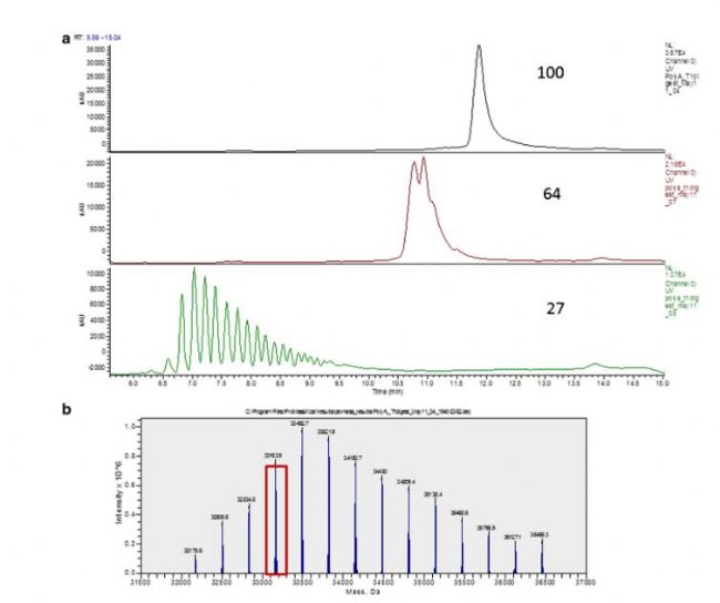

当polyA长度为27 nt时,高效液相色谱(HPLC)可有效分离相差一个腺苷的polyA,但当碱基个数增加至64或100,HPLC未能有效分离相差一个腺苷的polyA(图2a)。而质谱(MS)可弥补这一缺陷,当polyA长度为100 nt,电喷雾质谱图可精确检测任一不同分子量的polyA(即不同长度的polyA),通过峰强度对polyA长度分布进行相对定量(图2b)。

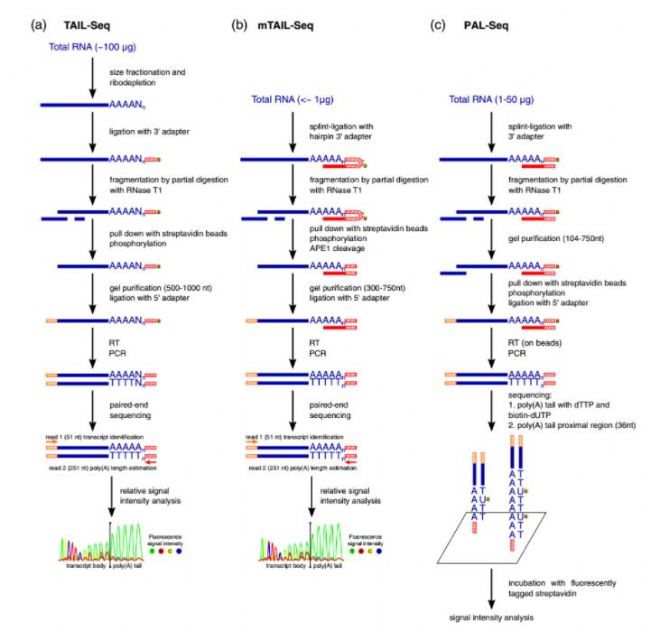

常用的方法包括TAIL-Seq和PAL-Seq,借助于制备完整的包括polyA尾在内的3’端mRNA测序文库。首先将RNA与生物素化的3’端DNA接头连接,并用RNase T1部分酶切,留下完整的polyA尾,随后使用链霉亲和素磁珠捕获3’端片段。通过凝胶电泳筛选不同条带,并与5’端接头连接,为逆转录、文库扩增和测序提供完整的模板。如图3所示,PAL-Seq和TAIL-Seq的不同在于DNA接头,TAIL-Seq仅存在一个单链DNA接头,测序过程需去除rRNA。而PAL-Seq技术除单链DNA接头外,还存在一端与polyA尾和3’端接头互补的DNA寡核苷酸序列,提高了连接效率,因此不需去除rRNA。
Illumina测序技术的不足在于,由于polyA的长多聚物特性,容易产生PCR扩增的偏倚,保真度较低,序列准确性较低。

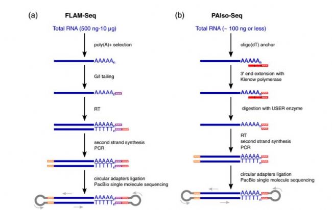

不同于Illumina短cDNA片段合成测序的方法,PacBio采用单分子实时测序技术,在处理均聚物的效果优于Illumina,可对全长RNA分子进行测序,提供有关polyA的长度和序列信息。
常用方法包括FLAM-Seq和PAIso-Seq。如图4所示,两种方案的主要步骤是3’端延伸、逆转录、cDNA扩增、环状接头连接和PacBio测序。
二者的不同点为:
FLAM-Seq首先选择带有polyA尾的mRNA,随后对其进行G/I加尾。逆转录引物由5’末端的PCR handle组成,然后在模板置换寡核苷酸(TSO)的情况下合成第二链,最后将合成的双链cDNA扩增并进行PacBio测序。
而PAIso-Seq首先与oligo dT结合,3’末端延伸,经USER降解oligo dT寡核苷酸,随后经逆转录、PCR扩增双链cDNA并进行PacBio测序。PacBio具备均聚物测序能力,可用于分析polyA尾的序列组成。

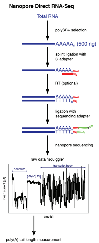

纳米孔RNA直接测序平台由Oxford NanoporeTechnologies(ONT)推出,与二代、三代测序相比,纳米孔RNA直接测序技术分析polyA尾不需进行PCR,流程如图5所示,将3’端接头连接至mRNA(含polyA),逆转录(可选操作)后连接至3’端测序接头(与动力蛋白连接),随后被加载到纳米孔形成的流动池,施加电压后,在动力蛋白驱动下,RNA由3’端至5’端通过纳米孔,根据特异性电流信号分辨碱基序列。纳米孔RNA直接测序平台不需切断mRNA序列,直接读取全长序列;该平台不依赖于逆转录和PCR反应,可以同时表征序列的完整性、准确性和核苷酸修饰。
