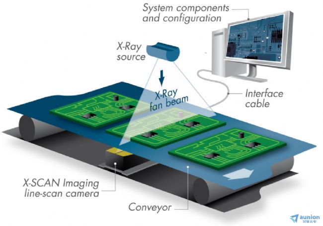

射线无损测试缺陷自动检测系统的硬件组成与结构如图1所示。系统主要由三个部分组成:信号转换部分、图像处理部分及缺陷位置的获取与传输部分。
图2 探测器外观图
图3  检测系统示意图

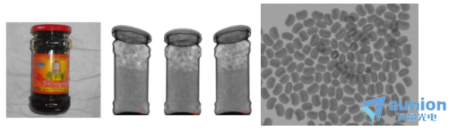

信号转换部分主要由X光光源、检测样品、传送车、线阵相机组成,信号转换部分的主要功能是完成从x射线到可见光的信息载体转换以及可见光到可视图像的光电转换。样品首先被放置到传送车上,传送车在承载样品前进的同时,传送带的旋转滚轮带动样品前进,通过X射线检测区域时,线阵相机捕捉到穿透能量的变化,从而产生相应增益信息,通过模数转换,数字采集卡传输到电脑成像,成像如下图4.  可以清晰的看到内部的缺陷信息,作为产品质量信息的中要依据。
图4   X 射线成像信息
