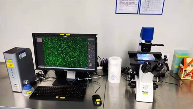

显微镜相机,是专门用于和显微镜结合来获取显微镜成像图像的光学仪器。通过和PC链接,或结合专业的图像处理软件将显微镜观察到的样本微观图像输送出来,这非常有利于研究人员的对样本的研究。
当你初次使用显微镜相机时,会遇到一些共同问题的困扰。下面列出一些常见的问题和解决方法,可使你不必翻查仪器说明书或联系仪器维修工程师。
